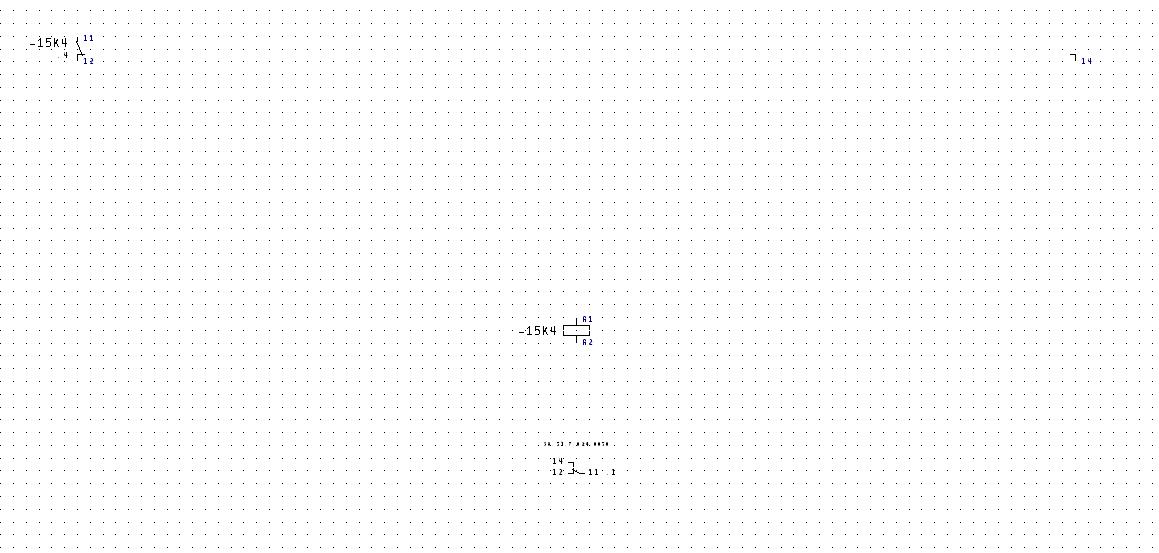

Sowas wie auf dem Bild. Der 14er ist 4 Pfade weiter rechts und somit macht er mir keinen richtigen Querverweis.

das ist ein zweipfadiger Wechsler.
Symbolart:
Öffner = 14
Wechslerhaken = 15
grüße
Frank

Ich bekomme aber immer die Fehlermeldung "Unvollständige Wechslerdarstellung"

Stelle bitte die Symbolarten für den Öffner/Wechslerhaken, wie Frank geschrieben hat, ein...

Hab ich, aber funktioniert nicht

Schieb mal den Wechslerhaken auf 2 Schritte neben den Öffner. Dann einen neuen Generierungslauf durchführen. Immer noch Fehler?

Nein, keine mehr

Ich bräuchte aber den Wechselhaken 4 Schritte rechts.

wenn, wie Frank schrieb, die Symbolarten stimmen, dann sind auch mehr Rasterschritte Abstand möglich, sieht nur albern aus.
@wakko7: warum willst Du unbedingt 4 Schritte haben? Das sieht nicht gut aus. Dann lieber die Breite über Winkelstücke anpassen.

Hab alles so eingestellt wie Frank sagte, nur es funktioniert bei mir nicht. Jetzt hab ich porbeweise noch einen Wechsler vom Relais dazugezeichnet, und jetzt meckert er nur mehr beim Wechslerhaken 24 rum (bild).
@ralf: weil ich nicht unsere alte Symboldatei umzeichnen will.

Hä?
Mach doch unter einen Schließer ein paar Winkelstücke und gut ists ...
Also auch wenns schon mehrere geschrieben haben:
Das sieht nicht toll aus, mit den Abständen!

ich weiß nun nicht, was das mit der Symboldatei zu tun hat... Bei mir bestehen Wechsler aus einem Öffner und einem Winkel, das was daran angeschlossen wird, sind andere Kontakte/Spulen etc. oder Klemmen und die schiebe ich halt so, dass der Abstand passt bzw. frickel mit Winkelstücken umher.
Wobei immer noch die Wechslerdarstellung funktioniert, wie in meinem ersten Bild oben.
