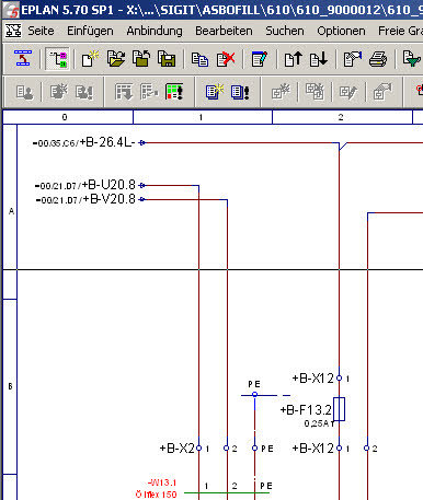

Hallo zusammen
Ich muß ein externes Gerät(230V) mit einer Sicherungsklemmen absichern. Ich verwende das Symbol mit der Nummer 33.
Nun meine Frage wie tragt ihr die A-Zahl ein? Oder verwendet ihr ein anderes Symbol?
Für ein paar Anregungen wäre ich euch dankbar, bevor ich die A-Zahl  mit Text an die Sicherungsklemmen schreibe.
Viele Grüsse Katrin

Hallo Katrin,
handelt es sich bei dir um eine Sicherungsstecklemme ?
Das Problem kenne ich.
Nach langem hin und her habe ich mich für die nachfolgende Variante entschieden. Die Amperezahl steht dann unter Technische Größe !
Diese Variante hat auch den Vorteil, dass ich Klemme und Sicherung unterschiedlich und eindeutig benennen kann !
Horst
[Diese Nachricht wurde von freezelander am 26. Apr. 2007 editiert.]

Das ist halt auch ein schwieriger Fall.
Bei mir kriegen die Sicherungsklemmen Kennung 255, werden behandelt wie ein Bauteil im Schrank und nicht als Klemme.
Aber da gibt es verschiedene Argumente dazu. Selbst unsere Monteure schimpfen an der Stelle, weil der BMK-Kleber nicht draufpasst.

@Freelander - im Prinzip, sieht deine Darstellung  nicht schlecht aus, aber was passiert mit dem Klemmenplan, hast du dann nicht die Klemme 1 doppelt im Klemmenplan?
@Tom - laut unserem Elektrikter habe ich keine LED an der Sicherungsklemme und ausserdem habe ich beim Typ 255 immernoch das Problem das ich die A-Zahl nicht eintragen kann.
Viele Grüsse Katrin

Ich hab doch gar nichts von LED geschrieben.
Bei Kennung 255, nichtqvw-fähiges Bauteil kannst Du doch bei technische Kenngrößen Deine 2A eintragen.
ABER: Es ist dann ein Bauteil, dass heißt keine Auswertung in Klemmenplan!
Bei der Darstellung von Horst@freezelander muss natürlich die obere und untere Klemme 1 auf Kennung = mehrfach gesetzt sein.

Original erstellt von AKS-biker:
Viele Grüsse Katrin
Hallo Katrin,
hast Du vielleicht in den Grafikparametern (Grafik 4) den Parameter "Technische Kenngrössen anzeigen" ausgestellt
LG Marina

Hallo Katrin,
natürlich habe ich die Klemme 1 dann zweimal und genau das ist ja auch beabsichtigt, wie willst du denn sonst im Klemmenplan die ganzen Ziele darstellen, den Sicherungsnamen etc.Ausserdem hat es den Vorteil, wenn man z.Bsp. die Sicherung nicht einbaut, weil es sich um eine Option oder so handelt, mann aber die Ziele schön getrennt darstellen kann.
@TOM: Na klar, ist auch so eingestellt !
