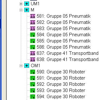

Guten Morgen
Kann man in Eplan die Seiten nach Seiten Nummer Sortieren ohne Rücksicht auf Ort. Da die Vorlage nach Seiten sortiert ist. Bisherige Aufteilung siehe Anhang.
MFG Markus

@Frage
Nein geht nicht (wenn Du die Anzeige in der Seitenübersicht meinst)...

Mal überlegen - vielleicht...
Was soll eigentlich das Ziel sein. Das die Seiten im Plan auch wirklich nach Seitennummer sortiert werden (das wird nicht funktionieren)? Oder das der Ausdruck wenigstens nach Seitennummer (unabhängig vom Ort) sortiert herauskommt?
Wie sind die Projekteinstellungen (Seitennummerierungsart vor allem)?

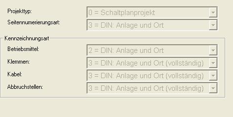

Damit der Ausdruck nach Seiten Sortiert ist.
Die Projekteinstellungen sind im Anhang
mfg Markus

erstellt am: 12. Apr. 2007 09:29    Editieren oder löschen Sie diesen Beitrag!  <-- editieren / zitieren -->   Antwort mit Zitat in Fett Antwort mit kursivem Zitat    Unities abgeben: 1 Unity (wenig hilfreich, aber dennoch)2 Unities3 Unities4 Unities5 Unities6 Unities7 Unities8 Unities9 Unities10 Unities Nur für Markus79 10 Unities + Antwort hilfreich
Hallo Markus,
verwende folgende Parameter
Seitennummerierungsart 2=Anlage (beschr.Ort)

erstellt am: 12. Apr. 2007 09:35    Editieren oder löschen Sie diesen Beitrag!  <-- editieren / zitieren -->   Antwort mit Zitat in Fett Antwort mit kursivem Zitat    Unities abgeben: 1 Unity (wenig hilfreich, aber dennoch)2 Unities3 Unities4 Unities5 Unities6 Unities7 Unities8 Unities9 Unities10 Unities Nur für Markus79 10 Unities + Antwort hilfreich
So einfach ist das nicht Helmut. Wenn hier Betriebsmittel zusätzlich den Ort tragen könnte es vorkommen das Betriebsmittel plötzlich doppelt sind...
Und ihm geht es ja nach der Sortierung der Seiten im Ausdruck. Ich denke aber das er um das manuelles sortieren der gedruckten Blätter nicht herum kommt...

erstellt am: 12. Apr. 2007 09:39    Editieren oder löschen Sie diesen Beitrag!  <-- editieren / zitieren -->   Antwort mit Zitat in Fett Antwort mit kursivem Zitat    Unities abgeben: 1 Unity (wenig hilfreich, aber dennoch)2 Unities3 Unities4 Unities5 Unities6 Unities7 Unities8 Unities9 Unities10 Unities Nur für Markus79 10 Unities + Antwort hilfreich
Macht doch auch richtig Spaß bei 650 Seiten.  Ich glaube bei dieser Struktur, die aus dem Bildchen hervorgeht - ist es so wie Bernd schreibt. Scheinbar gibts jede Seite nur einmal, also unabhängig vom Ort, aber sehr durcheinander innerhalb dieser.

erstellt am: 12. Apr. 2007 09:49    Editieren oder löschen Sie diesen Beitrag!  <-- editieren / zitieren -->   Antwort mit Zitat in Fett Antwort mit kursivem Zitat    Unities abgeben: 1 Unity (wenig hilfreich, aber dennoch)2 Unities3 Unities4 Unities5 Unities6 Unities7 Unities8 Unities9 Unities10 Unities
Danke so passt's
Projekt fängt erst bei Seite 500 an.
Problem gelöst und wunschlos glücklich.

erstellt am: 12. Apr. 2007 09:51    Editieren oder löschen Sie diesen Beitrag!  <-- editieren / zitieren -->   Antwort mit Zitat in Fett Antwort mit kursivem Zitat    Unities abgeben: 1 Unity (wenig hilfreich, aber dennoch)2 Unities3 Unities4 Unities5 Unities6 Unities7 Unities8 Unities9 Unities10 Unities Nur für Markus79 10 Unities + Antwort hilfreich
Ich vermute aber jetzt saftiige Generierungsfehler, denn i.d.R. werden die Anlagen- und Orts- VORZEICHEN ja z.B. nicht bei jedem BMK mitgeschrieben.

erstellt am: 12. Apr. 2007 10:48    Editieren oder löschen Sie diesen Beitrag!  <-- editieren / zitieren -->   Antwort mit Zitat in Fett Antwort mit kursivem Zitat    Unities abgeben: 1 Unity (wenig hilfreich, aber dennoch)2 Unities3 Unities4 Unities5 Unities6 Unities7 Unities8 Unities9 Unities10 Unities
Denke nicht das es so schlimm wird da BMK z.B. -650A01
