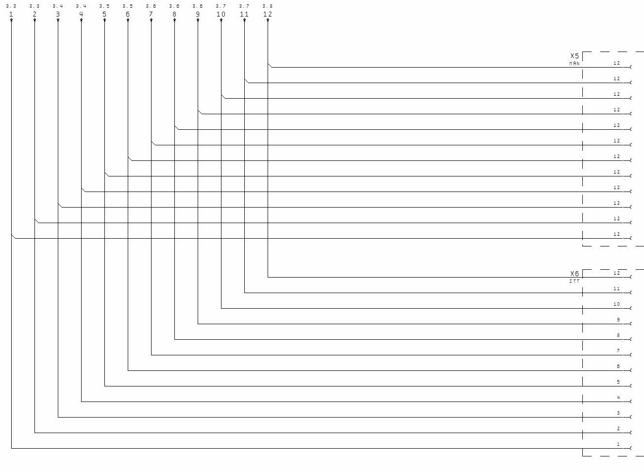

Moin moin,
in einem Schaltplan habe ich Verbindungen von einer Klemmleiste raus zu einem Stecker. Nun wollte ich diese Verbindung zu einem einfachen Kabel machen. (Habe das auch getan - allerdings habe ich jetzt mehrere Kabel Wie aus dem Klemmenanschlußplan ersichtlich)mit weniger Adern als ich wollte)Dabei ist wohl netwas schief gelaufen. In dem Schaltplan sind diese Kabel (Linie 90° zu den einzelnen Verbinndungen) nicht zu sehen, aber im generierten Klemmenanschlußplan sind sie zu sehen. Wie kann ich nun diese im Schaltplan nicht sichtbaren Kabel finden "greifen" und löschen, oder wenigstens ändern?
Vielen Dank im Voraus!

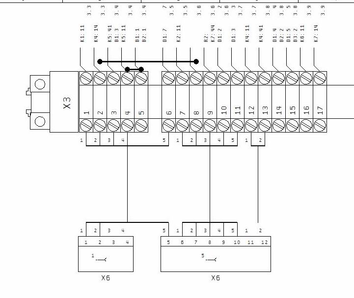

Ich vermute, so mal aufs Blaue, dass EPLAN dir selbst Kabel mit W1, W2 usw. anlegt, weil in den Klemmenparametern die Kabelgenerierung auf unterhalb steht.

also du kannst erstmal mit der Tastet I dir den einfügepunkt zeigen lassen. Ider du gehst über Parameter->Projekt->Grafik 1->Unsichtbare Elemente auf den Bildschirm Anzeigen.

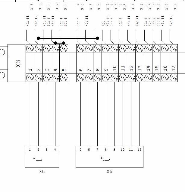

Hallo Katrin,
Sind die Bilder so aussagekräftig?
Was ich darstellen will: Von der Klemmleiste geht ein Kabel zum einen Stecker und das andere zum anderen. Klemmleiste und die beiden Stecker sind auf zwei verschiedenen Blättern.
MfG. Carsten

leider ist im Klemmenanschlussplan das Kabel nicht drin. Sondern nur die Verbindung zu dem anderen Stecker.
Es sollen zwei Kabel (je zu einem Stecker gehen) sein. Natürlich muß ich über die Verbindingen zum unteren Stecker noch "ein Kabel legen" Aber wo kann das obere sein?

Wie hast Du denn die Kabel definiert? Sitzen die Dinger alle auf unsichtbar? Ich sehe gar keine Kabel in Deinen Bildern...
