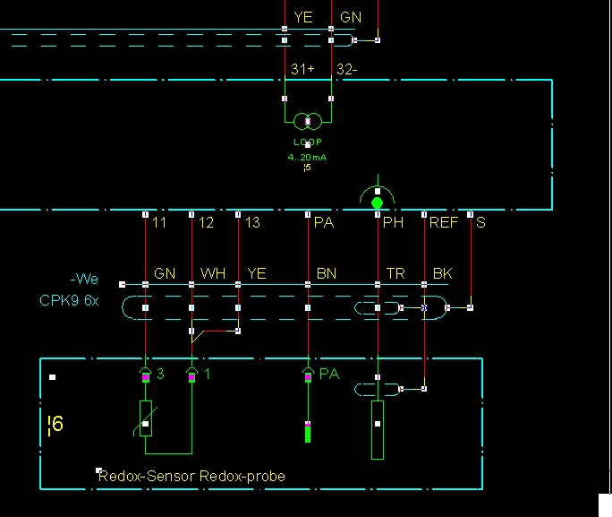

Guten Morgen zusammen  ,
ich setze von E+H das Redox- Messgerät CPM223 ein. Die Messzelle wird mit einem vorkonfektionierten Kabel Typ CPK9 mit dem Messgerät verbunden.
Das Kabel CPK9 ist doppeltgeschirmtes Kabel, wobei die Seele geschirmt ist, die übrigen Adern sind liegen über dem Schirm der Seele und sind nochmals geschirmt.
(Siehe Bild, Endung JPG in MSE tauschen)
Um diese Darstellung zu verwirklichen musste ich für den 1.Schirm(Seele)aus dem  Raster gehen. Jetzt bekomme ich leider eine Fehlermeldung.
Hat einer von Euch eine gute Idee, wie es gehen könnte?
Besten Dank im Voraus.
Gruß Katrin

Hallo Katrin,
ich zeichne auf 2mm Raster meinen Doppelschirm
HOC

Hallo HOC,
so habe ich das früher auch gezeichnet, das große Aber, ist aber,
Das der Schirm von der Seele an der BNC-Buchse angeschlossen wird und nicht wie bei dir dargestellt.
Und mein Kunde moniert das.

Original erstellt von AKS-biker:
hat den wirklich kein anderer ausser mir das Problem mit einem doppeltgeschirmten Kabel und einer BNC-Buchse?
Gruss Katrin
Doch, aber ohne BNC-Buche.
Ich zeichne den 2. Schirm per Freier Grafik rein. Basta. Keine Auswertungsfehler.

@ Bgischel - Wird aber ein bißchen dauern, d.h. erst heute nachmittag komme ich dazu...
Kein Problem, ich wäre froh wenn es überhaupt eine Lösung gibt.
@Tom -
Ich habe es auch mit einer freien Grafik gemacht, ähnlich wie HOC, aber damit ist der Kunde nicht zufrieden.
Mein Problem ist nur das der Kunde früher von mir Stromlaufpläne mit ELCAD bekommen hat und da ist es überhaupt kein Problem. Bloss ist meine Firma letztes Jahr auf EPLAN um gestiegen
Und nun muß ich meine Pläne auf einen akzeptablen Stand bringen, mit dem auch kritische Kunden zufrieden sind

AKS-BIKER.Z13.2.txt
Katrin
kein Problem mit Elcad... jeder nimmt gerne das System was er am besten beherrscht...
@Zum Problem
Da ich die Daten des E+H-Kabels nicht genau kenne habe ich (in der Hoffnung es stimmt) einfach mal eines angelegt (zur Not müßtest Du das Kabel mal hier als Export reinhängen). Das Kabel habe ich projektbezogen angelegt und hängt auch im Projekt mit drin. Wenn ich das Kabel verwende bekomme ich einen korrekten Kabelplan und keine Fehlermeldungen...

Guten Morgen Bernd,
dein Kabel sieht ganz gut aus. Aber leider habe ich das Problem, wenn ich deine Darstellung in meine kopieren möchte, klappt das mit dem Raster nicht.
Guten Morgen Bernd,
Gruss Katrin
Hast Du aus Bernds Z13-Projekt ein Seitenmakro erstellt und in Dein Projekt eingefügt?

erstellt am: 02. Apr. 2007 15:10    Editieren oder löschen Sie diesen Beitrag!  <-- editieren / zitieren -->   Antwort mit Zitat in Fett Antwort mit kursivem Zitat    Unities abgeben: 1 Unity (wenig hilfreich, aber dennoch)2 Unities3 Unities4 Unities5 Unities6 Unities7 Unities8 Unities9 Unities10 Unities Nur für AKS-biker 10 Unities + Antwort hilfreich
Notfalls musste Du das eingefügte Makro im 2mm Raster verschieben bis es exakt passt und danach die Seite auf 4mm-Raster wieder umstellen.
Das ist ein bißchen schwergängig, da kann man beim Verschieben meist nur die STRG drücken und mittels Pfeiltasten auf die anderen Einfügepunkte anspringen und dann im Zweierschritt mit Tastatur verschieben.

Ja, aufgrund des "kleinen" Schirmes, muss das 2mm-Raster zumindest gewesen sein. Außerdem hab ich mir das Z13-angesehen, die Seite steht auf 2mm.

@Katrin
Ich habe Urlaub daher nur sporadisch hier anwesend...
Ich mußte die Seite mal auf 2mm stellen damit ich den zweiten Schirm positioniert bekam. Es sollte daher (auch in das 4mm-Raster) passen...

Eigentlich ist mit dem kleinen Schirm logisch, daß du nicht im Raster gearbeitet hast. Aber weil du im Forum immer so dagegen bist, habe ich diese Möglichkeit für mich ausgeschlossen.

Guten Morgen Bernd,
Leider habe ich bei dem doppelt geschirmten Kabel immer noch eine Fehlermeldung. Kannst du die bitte bei Gelegenheit das Projekt ansehen.(Muß aber nicht mehr vor Ostern sein, du sollst ja schließlich deinen Urlaub genießen    )
Danke Katrin
Allen anderen wünsche ich auch schöne Osterfeiertage mit viiiiiiiel Sonne.

erstellt am: 10. Apr. 2007 12:12    Editieren oder löschen Sie diesen Beitrag!  <-- editieren / zitieren -->   Antwort mit Zitat in Fett Antwort mit kursivem Zitat    Unities abgeben: 1 Unity (wenig hilfreich, aber dennoch)2 Unities3 Unities4 Unities5 Unities6 Unities7 Unities8 Unities9 Unities10 Unities Nur für AKS-biker 10 Unities + Antwort hilfreich
Katrin
wo finde ich den E+H Kabeltyp (Datenblatt)? Daran hängt es ob es eine Fehlermeldung gibt oder nicht. Ich müßte mal den genauen Aufbau kennen...
Danke!

Hallo Bernd,
ich habe dir das Datenblatt für das pH-Kabel als PDF angehängt.
ich hoffe du kannst etwas damit anfangen.
Danke für deine Bemühungen.
Katrin

erstellt am: 11. Apr. 2007 09:31    Editieren oder löschen Sie diesen Beitrag!  <-- editieren / zitieren -->   Antwort mit Zitat in Fett Antwort mit kursivem Zitat    Unities abgeben: 1 Unity (wenig hilfreich, aber dennoch)2 Unities3 Unities4 Unities5 Unities6 Unities7 Unities8 Unities9 Unities10 Unities Nur für AKS-biker 10 Unities + Antwort hilfreich
EPLAN4.P.BGI.TESTALLG.AKS-TEST.Z13.txt
Katrin
ich hänge das Projekt noch einmal an... Ich habe auf die betreffende Seite ein paar Bemerkungen geschrieben. Bitte keine Textart 4 Verdrahtungsbezeichnungen in Verbindungen mit Kabeln nutzen. Den äußeren Schirm brauchst Du nicht bezeichnen da Eplan sich die Bezeichnung aus den Parametern holt.
Dann klappt das auch ohne Fehlermeldung...

Hallo Bernd,
Fehlermeldung ist weg, aber mein Problem ist jetzt, das an dem "letzten Schirm" nicht SH steht.
Das blöde ist nur ich hatte mich immer dem Kunden geüber gewehrt und gesagt: "Das kann EPLAN nicht" bis ich im Forum eine Lösung gefunden habe.
Schirmdarstellung ?? vom 15.Dez.2006 von Jens Jojo
][ das mit der Verdrahtungsbezeichnung gelesen und es funktioniert auch bei allen anderen Kabeln, nur nicht bei diesem doppeltgeschirmtem.
Hast du noch eine Vorschlag
Katrin
PS. Wie geht das mit dem Link auf einen andren Beitrag.
Viele Grüße aus Stuttgart

Ja... ich schaue mir das noch einmal an... aber das mit der Verdrahtungstextart ist Trickserei...
Verlinken geht so:
(url=http://ww3.cad.de/foren/ubb/Forum150/HTML/001497.shtml#000007)Link auf Jens seinen Beitrag(/URL)
Anstatt der runden Klammern () nimmst Du die eckigen Klammern [], das sieht dann am Ende so aus:

Hallo Bernd,
ich will ja nicht nerven, aber hast du eine Lösung für mein Problem mit dem doppeltgeschirmten Kabel gefunden?
Weil mein Kunde will jetzt endlich von mir Ergebnisse sehen.
Viele Grüsse Katrin

Nervst nicht... hatte in der Zwischenzeit auch mal ein paar Sachen probiert es dann aber verdrängt...
Wird nicht klappen. Folgendes Problem stellt sich. Da sich dieser Schirm fiktiv u.a. über die Kennung 3 des Kabeltypes bildet besitzt er keine Bezeichnung und wird zwar in den Auswertungen wie Kabelplan etc. korrekt erzeugt (mit der Bezeichnung wie sie in den Parametern des Klemmen- und Kabelplanes eingetragen wird). Bezeichne ich jetzt den Schirm im Plan ist es für Eplan jetzt wirklich eine Ader und wird mit dem angelegten Kabeltyp verglichen. Dort existiert aber gar keine Ader mit der Bezeichnung SH (o.ä.). Ergo meckert das Eplan an (oder man trickst bei einfachen Schirmen - was aber nicht in allen Situationen klappt wie bspw. dieser)...
Ich denke das - wenn es wirklich sein soll - die Lösung von Tom nehmen mußt und dort mit einem freien grafischen Text ein SH platzieren mußt... tut mir leid. Eventuell noch einmal direkt mit dem Support telefonieren. Ich denke aber das sie Dir nichts anderes sagen werden...

Ich danke dir  ,
und meinem Kunden werde ich sagen: "Hätte er den Stromlaufplan mit einem anderen Programm haben wollen und nicht EPLAN, wäre es überhaupt kein Problem. So halt er halt Pech  .
