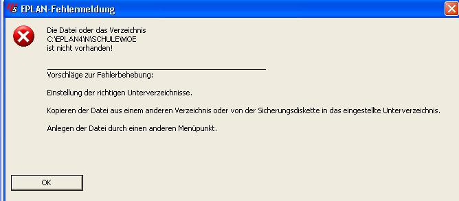

Hallo Leute
Jetzt wo mein Account wieder geht habe ich gleich eine Frage an euch.
Ich bekomme immer diese lästige Fehlermeldung bei der Schutzauswahl obwohl die Datei vorhanden ist und auch Eingestellt ist.
Weist da jemand weiter??
Mfg Christian

bist Du sicher, dass du damit die Schützverwaltung meinst? Ich würde diese Meldung bekommen, wenn generell das Stammdatenverzeichnis nicht passt.
Ralf

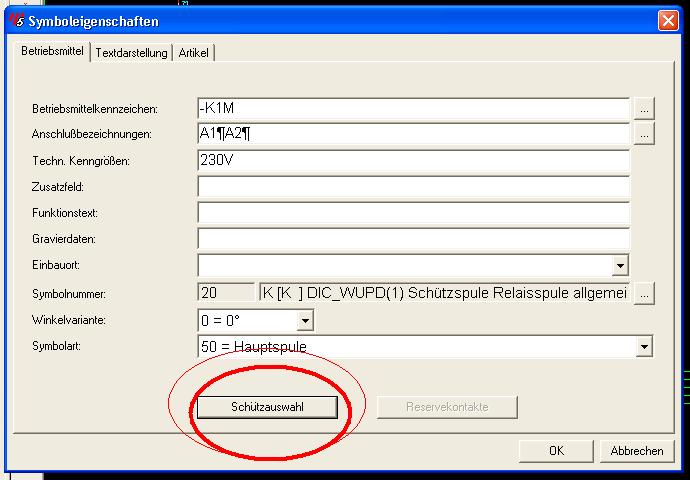

Hallo ralf
Hier ein Bildchen
Gruß Christian

Hallole,
ok, jetzt hab ichs begriffen
kann es vielleicht sein, dass Du das Projekt aus der Schule mit genommen hast und zu haus nicht die Entsprechende Verzeichniseinstellung? Ich meine eine Schützdef-datei heißt ja im allgemeinen irgendwas mit 0008DBD oder so. du kannst die Datei anlegen lassen, über generieren->schützauswahl, oder in den P-parametern eine Schü-def-datei einstellen, die Du vor Ort hast.
Hmmm...ich bin nicht so gut im erklären, was?
Ralf

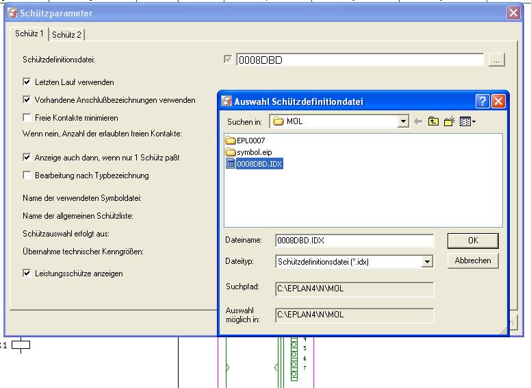

Hallo ralf
ich habe meine Eigene eingegeben die ich immer gepflegt habe. Aber die Meldung geht immer noch nicht weg. Wenn ich die Original Einstelle sind da nur ein paar Schütze darin.
Kann ich irgendwie mein Projekt aktualisieren damit er die Datenbank neu schreibt??
Gruß Christian

hmnaja, du kannst einmal unter Parameter->Projekt->QVW/SCHÜTZ/Verdrahtung->Schütz über den Pünktchenkasten nach einer Schützdefinitionsdatei suchen im eingestellten Stammdatenverzewichnis, oder raus aus der grafischen bearbeitung rein in das generierungsmodul->schützauswahl. wenn EPLAN dann keine passende Schüdefdat findet, wird gefragt ob eine neue Datei angelegt werden soll, nur die is dann recht überschaubar, quasi leer.
(ich ließ Anrede, Dienstgrad und Groß-/kleinschreibung weg, bzw. ausser 8)
EDIT: Die Nerven, Bildchen vergessen...
Ralf

Danke ralf
jetzt bekomme ich wenigstens ein Fenster, werde jetzt mal weitersuche findet kein passenden Schütz, ist ja auch klar da ist ja nichts drin. Aber das krig ich scho hin.

kannst ja eventuell die Datei von EPLAN nehmen, müßte ja unter \N\ESS oder \N\WUP was zu finden sein, damit kommste erstmal bis Seite 2
Ralf
