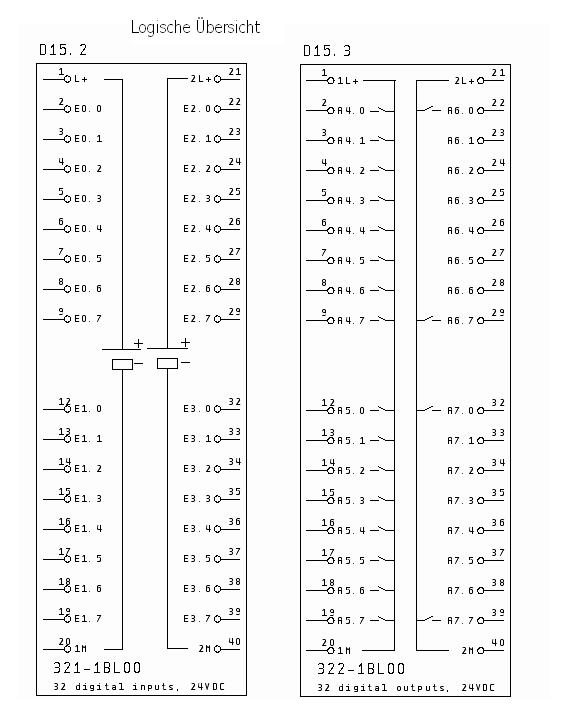

Ich möchte in meinen Schaltplan eine Logische SPS-Übersicht einfügen bzw. ich habe es versucht.
Ich habe alles nach der Anleitung für EPLAN 5.7 gemacht:
                                   Seitentyp         Symbolart
Grafische SPS-Kartenübersicht A = Schaltplan    255
Logische SPS-Kartenübersicht  T = SPS-Übersicht 255
Logische EA-Ebene             A = Schaltplan    255
Die Grafische Kartenübersicht habe ich zwar selbst gezeichnet, aber die Anschlüsse und Symboleigenschaften sind alle nach der Anleitung korrekt.
Die SPS-Generierungsläufe habe ich auch schon mehrfach gemacht, aber es werden einfach keine Querverweise angezeigt.
Das automatische einfügen der SPS-Adresse, in den Symboleigenschaften funktioniert auch nicht (die Liste ist leer trotz SPS-Generierungslauf -laut Anleitung).
Muss ich bei Eplan 5.50 noch irgendwas anderes beachten?

                                                   Seitentyp                  Symbolart
Grafische SPS-Kartenübersicht      A = Schaltplan         153
Logische SPS-Kartenübersicht        T = SPS-Übersicht  150
Probier das bitte mal so! Wenn dich die vielen QVW stören, dann
kann man das in den Projekteinstellungen ändern.

Querverweisanzeige unter den SPS-Parametern auch wirklich eingeschaltet? Welche Anleitung? Meine?

Ich habe drei Bilder mit der Grafischen/Logischen Übersicht und den einzelnen Eingängen angehängt.
Vielleicht könnt ihr mir jetzt weiterhelfen
Meine Eplan Version ist: 5.50 Prof.
Normalerweise müsste doch bei der Logischen SPS-Übersicht die Querverweise zu den einzelnen Ein- und Ausgängen zu sehen sein?
  EditBernd Bitte keine Umlaute in den Dateianhängen! Das Bild mit den Eingängen gibt es hier...

Noch einmal die Frage...
Wenn die Anschlußarten und die Bezeichnungen der Ein- bzw. Ausgängen stimmen, sowie die Querverweise alle auf anzeigen stehen bleibt immer noch meine Frage übrig. Stimmen die BMKs inkl. Anlagen und Ortskennzeichnung in den verschiedenen Einstellungen überein?

Du kannst direkt auf einen Einfügepunkt gehen und dann das Fragezeichen aufrufen oder die rechte Maustaste nehmen und hier aus dem Kontextmenü Informationen anzeigen auswählen. Dann siehst Du die komplette BMK-Bezeichnung... diese muß überall gleich sein (bei Deinen SPS-Komponenten)...

Wenn die BMK übereinstimmen, fehlt immer noch die Aussage über die Anschlussart, wenn die nicht übereinstimmt, gibt es keinen Querverweis !!!

Also sollte eigentlich funktionieren was mann auf den Bildern sieht. Schätze mal das du, wie Horst schreibt, die Zuweisung bei den einzelnen Darstellungen unterschiedlich hast. Also bei der Übersicht wird es richtig (Digitaler Ein- bzw Ausgang) sein und bei den anderen auf nicht spezifiziert hast. Kontrollier das mal.

Danke für den Tip:
Tatsächlich hat bei manchen Ausgängen die Einstellung "Digitaler Ausgang" gefehlt.
In der Logischen Übersicht erscheinen aber trotzdem keine Querverweise.
Mir ist aber aufgefallen, dass für die einzelnen Ein- und Ausgänge die Fehlermeldung:
"Zur SPS-Endklemme existiert kein Gegenstück in der Übersicht" angezeigt wird.
Vielleicht liegt auch hier der Fehler, ich weiß aber nicht was das jetzt genau bedeutet.
Die SPS-Endklemmen der Eingänge heißen in der Logischen Übersicht doch gleich, wie bei den einzelnen Ein- oder Ausgängen.
Warum wird in der Fehlerliste das BMK als "18D15.2:E" angezeigt, wenn es eigentlich (im Schaltplan) nur "D15.2" heißt??

Kurze Rede langer Sinn... hänge doch einfach mal das Projekt (zumindestens in Auszügen) hier rein.
Auf die Anschlußarten wurde schon öfters verwiesen ob diese korrekt auf beiden Seiten gesetzt sind. Ich tippe immer doch darauf das Dein BMK des EA-Punktes im Stromlaufplan nicht mit dem BMK der SPS-Übersicht übereinstimmt (da ja überhaupt keine Verweise kommen)... daher meine Bitte das komplette BMK mit der Funktion Information überprüfen. Einmal des EA-Punktes im Plan, einmal auf der SPS-Übersichtseite... hast Du das einmal gemacht?
Aber am besten wäre das Projekt. Also keine Makros sondern wirklich ein Projekt... oder maile es einem Eplan-Dealer Deines Vertrauens wenn Du es hier nicht reinstellen möchtest...

und ich tippe daß das ortskennzeichen (+..) nicht korrekt ist
passiert mir auch immer bei fremdplänen , die machen im Plottrahmen
(Seiteneigenschaften) mal das ortskennzeichen rein oder auch nicht

Ich habe jetzt durch Zufall den Grund gefunden, warum es nicht ging:
Wenn ich ein "-" vor die BMKs der SPS-Baugruppen (Karten und Ein-/Ausgänge) mache, wird ein Querverweis in der logischen Übersicht erzeugt.
Allerdings ist in den Parametereinstellungen als Vorbelegung für das BMK:
E=Seite+Kennung+Nummer ausgewählt.
kann es sein, dass für manche Schaltplanseiten irgendwo eine andere Vorbelegung gespeichert ist?

die Einstellung für die Vorbelegung hat nichts mit den Auswertungen für Querverweise zu tun.
das mit dem Minus...Normalerweise macht das keine Probleme, ich kann sogar mischen zwischen mit und ohne "-".
Wie Bernd schon schrieb: Die BMK´s müssen natürlich bei SPS-Übersicht und verteilter Darstellung im Schaltplan mit SPS-Kasten überein stimmen.

Also das "-" ist nur wichtig wenn du Gesamtnummerierung hast. Da kann EPLAN unterscheiden was eigentlich falsch ist. Bei Projekten mit AKZ und OKZ braucht man das "-" nicht, daß denkt sich EPLAN automatisch mit.

ich vermute mal, Richy ist das gleiche passiert wie mir. Einen Gerätekasten aus einem Schaltplan kopiert und auf 150 geändert und schon passiert nichts.
Der Gerätekasten muss in der SPS-Übersicht erzeugt werden, dann klappt es auch!
