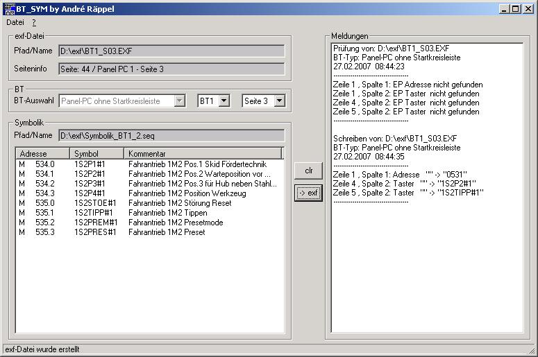

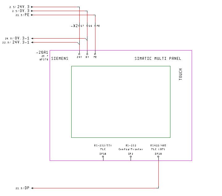

ich muss jetzt Bedientafelübersichten mit SWAC-BT und Panel-PC im Eplan darstellen. Das müssen für jeden Taster/Lampe die Adresse und das Symbol rein. Hat jemand ne Idee wie man da effektiv Zeit sparen kann? Sind über 100 Seiten zu "malen"

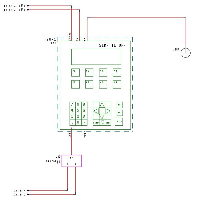

Hallo Arne,
OP und MP hab ich mal so--> gemacht
Ohne große grafische Anforderungen natürlich.
Panel-PC würd ich dann versuchen wie ne SPS-Übersicht, wegen der Querverweise/Adressen.

na ups. Hab nach Panel-PC gesucht weils in meinen Augen gebräuchlicher ist.
@ralfm - deine Darstellung sieht gut aus!

Hallo Arne,
naja das ist überwiegend Grafik abgemalt nach Herstellerdokument.
Wie sieht denn die Elektrik aus bei den swacs?

Es gibt ein Tool wo die Übersichten für SWAC und Panel-PC bearbeitet werden. Folgende Vorgehensweise:
-Eplanseite als exf exportieren
-Symbolikdatei (SPS) im Tool öffnen
-exf-datei im Tool öffnen
-automatische Erkennung Formulartyp (SWAC 4 Zeilen, SWAC 8 Zeilen, SBT16, Panel-PC ohne Startkreisleiste, Panel-PC mit Startkreisleiste
-Prüfung auf fehlende Einfügepunkte (sind ja evtl nur verschoben)
-bei SWAC Startadresse E/A eingeben
-bei Panel-PC BT-Nr und Seitennr eingeben
-Anzeige der relevanten Symbole
-evtl Reserven aus Liste entfernen
-Schreiben der exf-Datei mit Info was gemacht wurde
SWAC
Symbol Taster
Symbol Lampe
Farbe (nur leeren Einfügepunkt wenn dieser fehlt)
Adresse
Panel-PC
Symbol Taster
Adresse
BT-Nr
Seitennr
Ich hoffe die Infos helfen

@André. genau das triffts! Meine Frage war wie ichs komfortabler machen kann, aber die Lösung ist ja genial! Kann ich dir mal ne Text-exf und ne Zuli mailen? Kannst auch gerne ne eigene Zuli nehmen da dass ich ncits damit anfangen kann, aber das Ergebnis sehe. Und bitte ne Info wie lange das gedauert hat.

Muster_BT.txt
Hallo Arne
hat nach dem Speichern der Datei auf Festplatte ne reichliche Minute gedauert. Hab ne Symbolik von mir genommen. Hab vergessen die Logdatei anzuhängen. Die ist jetzt hier.
