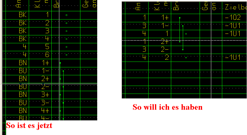

Hallo Leute
Na ja irgendwie gibt es so viele Themen zur Mehrstockklemmen aber keiner hat anscheint solchen Probleme wie ich.
Mein Problem ist, bei meine Klemmenpläne erfolgt die Ausgabe immer mit dem „Ganzzahlen“ z.B. 1,2,3,4,5,6 und dann die „Teil Ganzzahlen“ z.B. 1+,2+,3+,4+,5+
Wie kann ich diese so Ausgeben 1+1-1; 2+2-2; 3+3-,3- ohne das ich diese Manuell Sortiere oder ein Klemmenschema oder mit /Nr.selber bestimme.Ich weis jetzt bleibt nicht mehr viel aber vielleicht weist jemand eine Lösung.
Ich kann aber von mir sagen dass ich alles bei den Klemmen richtig gemacht habe bis auf die Ausgabe halt, da komme ich nicht weiter.

Nimm mal die Sortierkennung linksliegende Klemme bei den + und - Klemmen. Dafür müssen sie aber hinter der ganzzahligen Klemme liegen. Ansonsten kommst Du um eine Sortierung (wie auch immer) nicht herum...

Hallo Bernd
ich werde mir ein rat zu Herzen nehmen für mein nächsten Plan aber jetzt will ich nichts mehr ändern, habe es ja durch positionieren bereits gemacht. Jetzt wo ich es weis dass es nicht geht kann ich mich damit zufrieden geben. Wenn wieder so was verlangt wird dann gehe ich das ganze anders an.

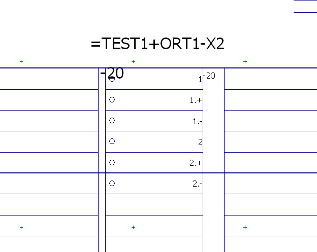

Hi Christian,
Wenn Du die Bezeichnung 1, 1.+, 1.-, 2, 2.+, 2.- usw nimmst (wichtig ist der ".") dann sortiert Dir EPLAN die Klemmen so.
Gruß Manfred

erstellt am: 19. Feb. 2007 08:14    Editieren oder löschen Sie diesen Beitrag!  <-- editieren / zitieren -->   Antwort mit Zitat in Fett Antwort mit kursivem Zitat    Unities abgeben: 1 Unity (wenig hilfreich, aber dennoch)2 Unities3 Unities4 Unities5 Unities6 Unities7 Unities8 Unities9 Unities10 Unities
Einen Wunderschönen guten Morgen Manfred
Der tipp ist nicht schlecht für die konventionelle Bezeichnung, aber die Bezeichnung sollte immer mit + Anfangen. Habe schon nachgefragt warum aber das wurde so vereinbart.
Schönen Tag noch.
Christian
