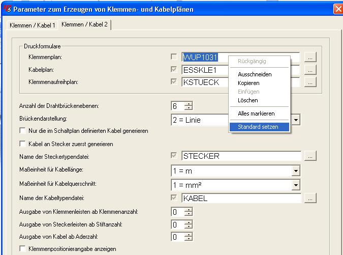

Hallo zusammen, ich arbeite mit EPLAN 5.50 und habe seit letzter Woche das Problem, das ohne ersichtlichen Grund die Generierungsläufe für Klemmen und Kabel überhaupt nicht mehr funktionieren. Ich erhalte auch keine Fehlermeldungen und die Onlinehilfe schweigt beharrlich. Hat jemand eine Ahnung, wie man das wieder in den Griff bekommt?

erstellt am: 05. Feb. 2007 11:51    Editieren oder löschen Sie diesen Beitrag!  <-- editieren / zitieren -->   Antwort mit Zitat in Fett Antwort mit kursivem Zitat    Unities abgeben: 1 Unity (wenig hilfreich, aber dennoch)2 Unities3 Unities4 Unities5 Unities6 Unities7 Unities8 Unities9 Unities10 Unities Nur für coyoti 10 Unities + Antwort hilfreich
hallo
du hast vieleicht generiert aber nicht neu ausgegeben. !
m f g
Christian

erstellt am: 05. Feb. 2007 13:07    Editieren oder löschen Sie diesen Beitrag!  <-- editieren / zitieren -->   Antwort mit Zitat in Fett Antwort mit kursivem Zitat    Unities abgeben: 1 Unity (wenig hilfreich, aber dennoch)2 Unities3 Unities4 Unities5 Unities6 Unities7 Unities8 Unities9 Unities10 Unities
Hallo Christian,
danke für deine schnelle Antwort, aber ausgegeben hab ich das Zeugs. Wenn ich dann das Projekt wieder anschaue, sind die gewünschten Seiten (bei mir ab Blatt 100) einfach nicht vorhanden. Muss man bei den Verzeichnis- oder Formulareinstellungen irgend etwas noch beachten?

erstellt am: 05. Feb. 2007 13:12    Editieren oder löschen Sie diesen Beitrag!  <-- editieren / zitieren -->   Antwort mit Zitat in Fett Antwort mit kursivem Zitat    Unities abgeben: 1 Unity (wenig hilfreich, aber dennoch)2 Unities3 Unities4 Unities5 Unities6 Unities7 Unities8 Unities9 Unities10 Unities Nur für coyoti 10 Unities + Antwort hilfreich
Mal bitte im K&K-Generierungsmodul unter Einstellungen - Ausgabedaten kontrollieren ob dort der richtige Projektname eingetragen ist. Ansonsten getrost löschen und die Pläne noch einmal auswerten und ausgeben lassen. Eplan fragt Dich dann nach dem Projektnamen wo er die Auswertungen erzeugen soll.
Ich vermute das dort ein abweichender Projektname eingetragen ist...

erstellt am: 05. Feb. 2007 13:19    Editieren oder löschen Sie diesen Beitrag!  <-- editieren / zitieren -->   Antwort mit Zitat in Fett Antwort mit kursivem Zitat    Unities abgeben: 1 Unity (wenig hilfreich, aber dennoch)2 Unities3 Unities4 Unities5 Unities6 Unities7 Unities8 Unities9 Unities10 Unities Nur für coyoti 10 Unities + Antwort hilfreich
Hallo nochmal
mal unter Parameter->Kabel/Klemmen->Register 2 Klemmenplan und Kabelplan mal rechtsklick und auf Standart setzen. Falls du hier was geändert hast dann wird es auft Standard gesetzt.
Da gibt es noch direkt die Grafikausgabe unter Parameter auch mal schauen ob eine Formular gewählt ist.
Mfg
Christian
EDIT:Du wirst in dem Feld wo du die Klemmleiste bzw. Kabelplan auswählst oben rechts nach dem Ausgabe Projekt gefragt. Steht hier dein Projekt???

erstellt am: 05. Feb. 2007 13:48    Editieren oder löschen Sie diesen Beitrag!  <-- editieren / zitieren -->   Antwort mit Zitat in Fett Antwort mit kursivem Zitat    Unities abgeben: 1 Unity (wenig hilfreich, aber dennoch)2 Unities3 Unities4 Unities5 Unities6 Unities7 Unities8 Unities9 Unities10 Unities
Hallo Christian,
Standard hab ich auch schon gemacht, genauso hab ich's auch schon mit anderen Formularen versucht. In der Grafikausgabe ist ebenfalls ein Formular gewählt. Bringt nichts. Interessanterweise löscht EPLAN die Blätter ab 100, die jedoch noch gar nicht vorhanden sind, da an diese Stelle die Klemmenpläne sollen. Das Handbuch werde ich bei der nächsten Firmengrillparty einsetzen (da taugts vielleicht was). Gemäß Handbuch wäre ja eigentlich alles i.O.

erstellt am: 05. Feb. 2007 13:51    Editieren oder löschen Sie diesen Beitrag!  <-- editieren / zitieren -->   Antwort mit Zitat in Fett Antwort mit kursivem Zitat    Unities abgeben: 1 Unity (wenig hilfreich, aber dennoch)2 Unities3 Unities4 Unities5 Unities6 Unities7 Unities8 Unities9 Unities10 Unities Nur für coyoti 10 Unities + Antwort hilfreich
Druckformulare sind etwas anderes als Grafikausgaben... nur mal so.
Was steht nun in den Ausgabedaten? Der gleiche Projektname oder nicht?

erstellt am: 05. Feb. 2007 14:06    Editieren oder löschen Sie diesen Beitrag!  <-- editieren / zitieren -->   Antwort mit Zitat in Fett Antwort mit kursivem Zitat    Unities abgeben: 1 Unity (wenig hilfreich, aber dennoch)2 Unities3 Unities4 Unities5 Unities6 Unities7 Unities8 Unities9 Unities10 Unities
Hallo bgischel, danke für den Tipp. Das war's. Der Projektname. Es sind die einfachen Sachen, die die Menschheit zu Fall bringen. Ein scheinbar letztes Problem ergibt sich nun mit der Stückliste, die auch nicht mehr will. Die Formular- bzw. Generierungseinstellungen hab ich mal überprüft, aber nichts auffälliges gefunden. Vielleicht noch ne' Idee?
