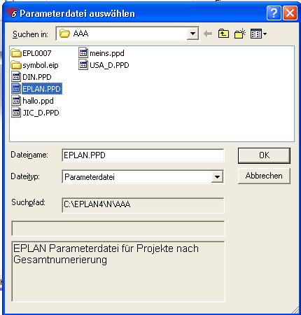

hallo! also ich habe ein etwas komisches Problem in ePLAN. ich möchte nämlich meine sämtlichen parameter (farbeinstellungen, verzeichniseinstellungen, usw.) in einer parameterdatei speichern, um diese dann auf einen anderen rechner aufrufen zu können. nur funktioniert das nicht so einfach. kann mir da irgendwer bitte helfen?

das sind die Einstellungen, die im O-Verzeichnis gespeichert sind
Dort gibt es einen Ordner mit Eurer Kundenkennung und darunter Ordner mit der Stationsnummer
Im Ordner mit der Kundenkennung gibt es eine Datei mit Deinen Benutzerkürzel.APD - da liegen die persönlichen Einstellungen wie Farbe und Verzeichnisse drin.
Wenn Du diese auf den anderen rechner kopierst und den Namen änderst in den des dort sitzenden Users sollte dieser die Einstellungen der anderen Station übernehmen
z.B. Station 1 - abc.apd kopieren nach Station 2 xyz.apd
Sicher aber bitte vorher die Orginal.apd, nicht das da was schiefgeht und du nicht zurück kannst
EDIT-Wenn Ihr mit externen programmaufrufen arbeitet solltest Du die Menu.etp auch mitkopieren, da stehen diese Aufrufe drin
Gruss Susi

ihr Leut warum denn so und nicht so???
Bei der  EPLAN Version 5.5 gibt es doch schon die Parameterdatei wenn man diese anlegt.
Erstmal macht man seine Einstellungen und dann Speichert man diese in der Parameterdatei. Dienstprogramme->Parameter->Parameterdatei->Anlegen
Diese Datei brauchst du dann nur auf den Neuen PC kopieren in das Verzeichnis N in den Ordner AAA (bei mir heißt er so).
Beim erstellen von einem Neuen Projekt wirst du sowieso nach einer Parameterdatei gefragt nachdem du den Projektnamen eingegeben hast. Siehe Bild
In diese ist dann alles was du beim erstellen der Datei eingestellt hast drin. Farben, Ordner usw. Die Datei heißt dann freiername.PPD von .apd habe ich noch nie was gehört.

Christian
PPD ist etwas anderes. Er möchte die Farbeinstellungen etc. haben und diese werden in der persönlichen Parameterdatei APD gespeichert. Du beziehst Dich auf die Projektparameterdatei...
