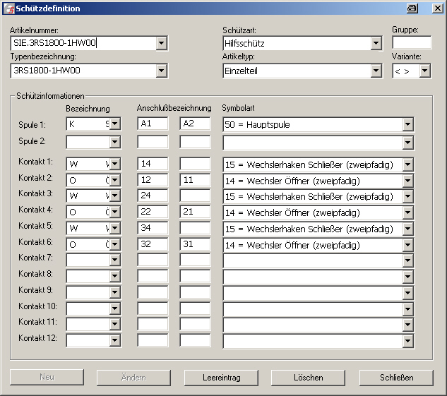

Ich habe in der Schützdefinition ein Koppelrelais mit 3 Wechslern angelegt. Dabei habe ich einen Fehler gemacht. Bei einem Kontakt habe ich 2=Öffner anstatt 14=Wechsleröffner.. eingetragen. Diesen Schütz habe ich im Projekt dann vergeben. Nach dem Generierungslauf Querverweise hatte ich dann eine Fehlermeldung (weiß nicht mehr welche , könnte F4022 gewesen sein) Jedenfalls habe ich daraufhin den Fehler in der Schützdefinition bemerkt und korrigiert.

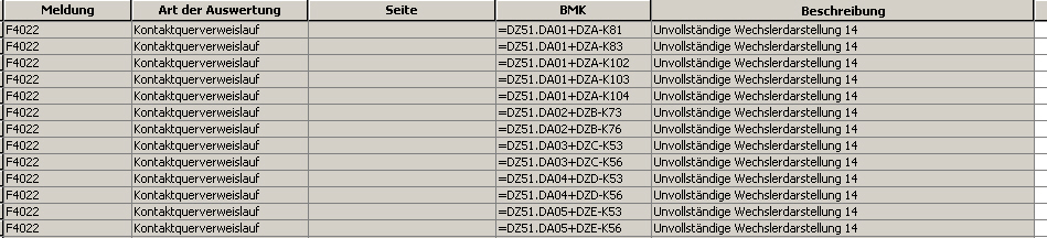

Nach erneutem Generierungslauf hatte ich dann den F4022 ohne Eintrag in der Spalte Seite.

servus manfred,
sieh dir mal deinen öffner an. hat der die symbolart 14 ?
Onlinehilfe:
Fehlerursache:
Für einen Wechslerkontakt wurde ein Öffnersymbol mit der falschen Symbolart verwendet. Beispielsweise haben Sie vergessen, die Symbolart des Öffnersymbols von "2" (nur Öffner) in "14" (Wechsler-Öffner zweipfadig) zu ändern.

Soweit wie ich das verstanden habe hast Du jetzt alle Wechsler korrekt in der Schützdefinitionsdatei angelegt und auch im Plan richtig (inkl. Symbolarten) eingebunden... und der Fehler bleibt?

Hallo ihr beiden,
es ist wie Bernd vermutet. Die Definition stimmt jetzt, im Plan sind alle "Wechsler Öffner" Symbolart "14", aber der Fehler ist nicht aus der Liste zu bekommen. Dadurch, das in der Fehlerliste die Seitenangabe fehlt, kannst du auch klicken wie du willst. Da er kein Ziel zum anspringen hat, passiert nichts.

Ok... Eplan hat sich die falsche Symbolart (Öffner auf 2) fest in sein Projekt gezogen. Du kannst das gut sehen wenn Du mal das Generierungsmodul Querverweise/Verdrahtungsliste öffnest und hier im Menüpunkt Bearbeiten - Kontaktquerverweise anklickst. Dort mal eines der betroffenen Schütze anwählen und im rechten Feld siehst Du die Kontaktbelegung inklusive der Symbolarten. Dort steht die fehlerhafte Symbolart des Öffners.
Du mußt jetzt folgendes machen. Lösche einmal mit Generierung - Löschen die Schütz-Kontaktanordnung im Schaltplan. Wenn Du jetzt wieder einen Generierungslauf machst sind die Fehler auch weg. Allerdings mußt Du für die betreffenden Schütze eine neue Schützauswahl durchführen da ja diese Beziehung gelöscht wurde...

Danke Bernd,
da habe ich ja noch nie reingeguckt, aber wie immer die perfekte Lösung.
Da habe ich doch glattweg heute was gelernt. Generierungsläufe löschen muß ich mir merken.
In der Zwischenzeit habe ich herausgefunden, dass Spule weglöschen, QVW Generierung und Spule neu setzten mit gleichm BMK und gleichzeitiger Schützauswahl auch hilft (ist ja auch wie Generierung löschen).
