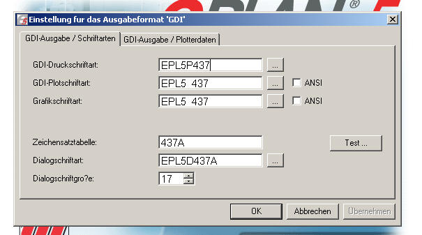

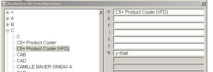

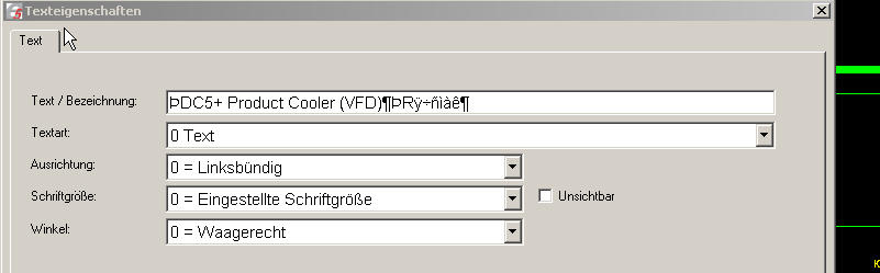

Hallo zusammen, ich habe mich mal mit der Anleitung für Übersetzung ins Russische bescheftigt. Leider steht der russische Text in der Übersetzungsdatei anders drin als wie später auf dem Bildschirm angzeigt wird. Was habe ich nun falsch gemacht? ich vermute die GDI-Einstellungen stimmen nicht!
Der Ablauf ist doch erst übersetzen->russisch auf erste ausgabe setzen-> GDI-Einstellungen ändern ! oder?

Mach mal ein paar Bildchen damit man mal gucken kann und das Problem visuell     besser in den Griff bekommt... Also Bildchen aus der Übersetzungsdatei, Bildchen wie es auf dem Bildschirm aussieht und am besten Deine russischen GDI-Einstellungen.
Vorab. Wenn Du russich übersetzen möchtest sollten die GDI-Einstellungen vorher umgestellt werden. Ist besser... Übrigens. Welche Anleitung hast Du gelesen...?

Ja der Vohrführefekt! Leider habe ich diese spezielle Konstellation nicht wieder hinbekommen. Weil ich Gestern noch herumprobiert habe war es wieder verstellt. Nicht wundern ist alles erst einmal auf Probe. Mir ist aber aufgefallen das ich die in der Anleitung vorgegebe Schrift EPL5D666B gar nicht auswählen kann.So habe ich etwas kyrilisches gewählt. Vielleicht ist das ja schon der Grund.

Wenn in Deiner Fremdsprachendatenbank die Einträge (z.B. Russisch) mit UNICODE erstellt wurde, mußt Du bei den GDI-Einstellungen gar nichts mehr ändern. Dann erfolgt die Sprachumschaltung nur in den Fremdsprachenparametern(Projekt) / Ausgabereihenfolge.

Ich habe die Übersetzung ins Russische nach Vorgabe von bgischel gemacht. Also den Windows Zeichensatz auf RU gestellt -> in die exportierte Fremdsprachendatei ein paar Russische Buchstaben eingeklimpert und zurück nach E-Plan importiert. Es sollte also kein Unicode sein. Außerdem wie weiß man denn da was das heißt? Ich will ja die Übersetzung nicht mit der Unicode-Tabelle in der Hand eingeben? Auf jedenfall ist es mir nicht gelungen die Russischen Buchstaben richtig auf dem Schirm dazustellen. Kann also nur daran liegen das ich die Schriftart EPL5_666 wie in der Anleitung angeben nicht in meinem E-Plan habe.

Hallo Dirk,
schau mal bitte auf die Eplan Installations-CDs. Dort befinden sich alle Schriftarten auch für russisch...
Wie sieht denn der Text auf dem Bildschirm aus? Also nicht in den Dialogen...?
