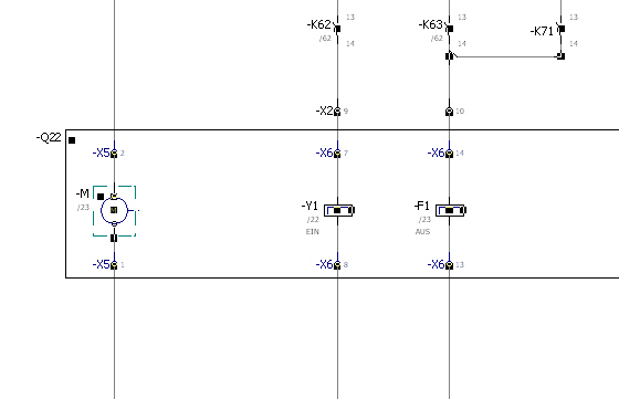

Hallo liebe EPLAN Gemeinde,
ich hab da malwieder ein Problem.
Geht es, das ich einer Klemme oder einem Stecker bei einer Anschlußstelle eine "Interne Verbindung" und der anderen eine "Externe Verbindung" zuweise?
Bei mir geht es nur für beide Seiten gleich.
Gruß Manfred

ich bin gerade dabei ein par Makros zu überarbeiten. Dabei wollte ich den Fall Verdahtungsnummerierung gleich mit richten, d.h. die Verdrahtung innerhalb des Gerätekastens wollte ich auf "intern" setzen in der Hoffnung, daß sie bei der Verdrahtungsnummerierung nicht berücksichtigt werden.
Nun zum Problem:
Die Anbindungen, die von außen auf den Gerätekasten kommen, sollen ausgewertet werden. Somit müßte ich an der Klemme einen Anschluß als "Externe Verbindung" und der anderen als "Interne Verbindung" gesetzt werden. Aber scheinbar geht das nur für beide Anschlüsse, oder habe ich irgendwo einen Haken (Parameter) nicht richtig?
Gruß Manfred

Hallo Manfred,
wenn du das Symbol genommen hast, in dem Stecker und Buchse dargetellt sind (205 XSBD), dann geht es nicht anders.
Deshalb würde ich an deiner Stelle die getrennte Darstellung mit den Symbolen Stecker (330 XS_2) und Buchse (329 XB_2) nehmen, dann kannst Du beiden Symbolen eine andere Anbindungsart verpassen.

Hallo Manfred,
Innenschaltbilder können auch bei Stecker und Klemmen als intern definiert werden. Das ganze ist nur etwas mühevoll. Du musst auf allen innenliegenden Symbolen, T-stücken und Winkel im Einzelschrittverfahren [STRG]+[SHIFT]+[G] die Anschlüsse bzw. Verbindungen als intern definieren. Die Klemmen / Stecker bleiben auf Extern. Du musst auch nicht jedesmal mit der Tastenkombi die Funktion aufrufen Ist sie einmal aktiv kannst du jeden Punkt einzeln "abfahren". Mit [ESC] wird sie abgebrochen. In meinem Beispiel wird das Innenschaltbild nicht von der Verdrahtungsnummerierung berücksichtigt.
Holger

Danke Holger,
und das macht nichts wenn die Linie auf dem Bildschirm halb blau und halb rot ist?
Gruß Manfred
Holger_K
Sehen Sie sich das Profil von Holger_K an!   Senden Sie eine Private Message an Holger_K  Schreiben Sie einen Gästebucheintrag für Holger_K
Beiträge: 934
Registriert: 11.03.2002
erstellt am: 25. Jan. 2007 15:54    Editieren oder löschen Sie diesen Beitrag!  <-- editieren / zitieren -->   Antwort mit Zitat in Fett Antwort mit kursivem Zitat    Unities abgeben: 1 Unity (wenig hilfreich, aber dennoch)2 Unities3 Unities4 Unities5 Unities6 Unities7 Unities8 Unities9 Unities10 Unities Nur für eumel23 10 Unities + Antwort hilfreich
Hallo Manfred,
Dadurch das die Linie zu den Klemmen / Steckern halb gefärbt ist kannst du erkennen das die Steckersymbole noch auf extern sind. Mit der Nummerierung gibt es keine Probleme. Du merkst das sofort wenn du Verdrahtungsdefinitionen von Eplan platzieren läßt. Es werden innerhalb des Gerätekastens keine gesetzt.
