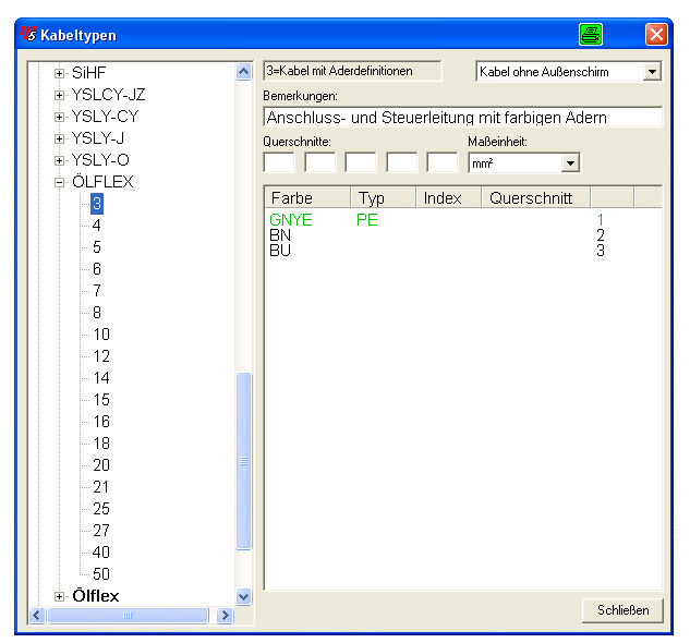

ich habe noch ein Problem. Ich bin mit meinem Wissen nun am Ende.
Habe drei Klemmen, wie im Bildchen.
X1:5 Kennung 106
X1:6 Kennung 106 (hier auch mit 109 probiert)
X1:7 Kennung 113 = PE
Ich erhalte immer wieder den Fehler zu viele Adern.
Auch das Kabel mit der Bezeichnung gibts nur einmal.
Kabel definiert aus Lapp Kabeldatei, also ein Oelflex Classic 100 G.
Wer morgens schon zerknittert ist, hat tagsüber tolle Entfaltungsmöglichkeiten.

PE3 ist eine Potentialendklemme (eingestellt)?

Nö, aber das mache ich sonst auch nicht und klappt sonst immer.
Es sind Geräteendklemmen, Standard.
Aber ich probiere es gleich aus.

Nachtrag: Es liegt auch nicht an der PE-Ader.
Sobald ich diese aus dem Kabel verschiebe klappts auch nicht.
Sobald ich eine der beiden vorderen X1/5 oder 6 rausschiebe klappt es. Irgendwo da liegt der Fehler.
Habs jetzt mit Geräteklemme bei PE3 = Potential probiert. Es geht auch hier nicht.
EDIT Noch ein Bildchen von der Kabeldefinition.

Kabel gibt es todsicher nicht noch einmal? Ich hänge bei solchen "komischen" Zuständen das Kabel-BMK in die Suche und schaue noch einmal. Zweiter Punkt. Ich gebe die Kabelpläne von dem berüchtigten Kabel aus um zu sehen wo Eplan mir die zu vielen Adern generiert...

Jetzt wirds ganz dumm.
In dem Kabelplan ist eine "falsche" Ader dabei, die zum vorhergehenden Kabel gehört, welches auch eine ganz andere Bezeichnung hat.

Bernd, kann folgendes sein:
Das vorhergehende Kabel hat die gleiche Bezeichnung aber mit .2. Dort habe ich andere Generierungsfehler. Kann es sein, dass eien dort "übrige" Ader zum Kabel mit Extension .3 hinzugezählt wird???
Die lächerlichen Kabelbezeichnungen sind Standard bei dem Kunden. Wenn ich beispielsweise bei W1 Adern zu viel hätte, macht automatisch EPLAN W1.1 draus. Wenn ich aber manuell auch ein W1.1 habe - passiert dann o.g. Effekt???

Kabelbezeichnungen mit Punkt irgendwas hat Eplan eigentlich für Unterkabel reserviert (und sagt auch das man das nicht verwenden soll). Das gibt nur Probleme. Ich sehe da keine Lösung ausser Unterpunkt weg...

Also ich habe es gefunden:
Mein Fehler lag im Kabel -W...11M1.2 Hier hatte ich einen nervigen Schirmfehler. (Zu wenig Adern)
Dadurch dass es hier ein manuell angelegtes Kabel mit -W...11M1.3 gibt, wurde diese Ader wirklich dazuaddiert. Da aber das angelegte Kabel -W...11M1.3 bereits mit 3 Adern ausgelastet war, erschien dieser merkwürdige Doppelfehler.
Ich habe wie heute morgen beschrieben 6000 Kabel alle mit Punkt drin  .
Aber dank Euch beiden für die Mithilfe.
