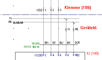

Hallo EPLAN5 Gemeinde,
ich habe da mal wieder ein Problem, mit dem ich allein nicht klar komme.
Und zwar ist es folgendes:
Ich zeichne im Stromlaufplan ein Kabel das wie im ersten Bild definiert ist.
Die Klemmleiste -X02 sind Durchgangsklemmen Symbolart 106, N und PE sind Geräteanschlüsse oben/unten und -X100 ist komplett Symbolart 149 weil ich davon keinen Klemmenplan brauche.

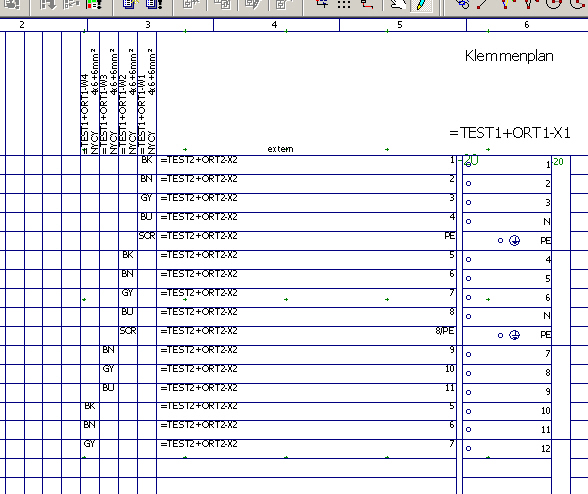

Lasse ich dann die Aderdaten zurückschreiben, legt mir EPLAN die Adern nach eigener Logik auf, und die verstehe ich nicht (das untere Bild).
Was mache ich falsch?
Gruß Manfred

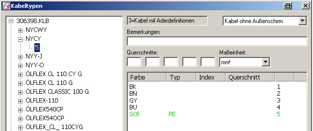

Warum hast du denn Geräteklemmen hergenommen?? warum nich normale Klemmen und dann für N Klemmen(109) und für Pe Klemme (113) und dann nur bei Prüfkennung auf Mehrfach?
Versuche mal unterGenerieren->Kabelplan->Bearbeiten->Kabeltypen->NYCY->Die Ader BU mal rechte Maustaste und auf N setzenvielleicht geht es dann!!

N-Ader definieren habe ich versucht - das interessiert EPLAN an der Stelle überhaupt nicht.

Schau mal in dein EPLAN->N->Kundenkennzeichen bei der Datei VDE0293_308_5P.faf ob die Reihenfolge passt.Ich glaube EPLAN nimmt von hier die Reihenfolge der Farben. Die Reihenfolge so auswählen wie es in deiner Kabeldef Datei steht BK ganz oben dann BN usw.Neu Generieren und Zurückschreiben nicht vergessen!!!
Warum der nicht mit der Schwarzen Ader anfängt ist mir auch rätselhaft.

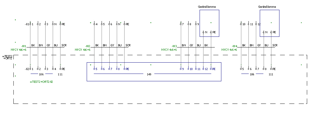

Original erstellt von eumel23:
...Und zweitens würde mich interessieren, ob ihr bei gleicher Darstellung auch zu dem Ergebnis kommt oder ob es irgendwo an meiner Kiste liegt. Könnt ihr mal versuchen das Beispiel nachzuvollziehen?...
Also ich habe es mal nachvollzogen. Es liegt eindeutig an den 149iger Klemmen. Setze diese mal auf normale Symbolarten und Eplan schreibt die Kabeladerfarben korrekt zurück.
Ich würde 149iger Klemmen wenn möglich nicht benutzen (schon gar nicht im Zusammenhang mit Kabeln). Setze doch die Klemmen auf korrekte Symbolarten und blende die Klemmenleiste (über das setzen einer Klemmenleistendefinition) für alle Auswertungen aus...

sind aber bekannte Probleme bei Kabel/Adern zurückschreiben bei 149er Klemmen. Mache es wie Bernd schreibt. Mach direkt unter den Klemmen den Definitionstext und schalte die Auswertung aus. Aber noch einfacher ist es wenn du gleich selbst alle Farben richtig hinschreibst da du ja weist wie du es belegen willst. Somit kann man einen Fehler umgehen.

Vielen Dank für Eure Antworten. Ich habe es noch mal ausprobiert und die  verschiedenen Varianten kombiniert und das ist das Ergebnis:
1. Beide Klemmleisten normal definiert -> alles o.k.
2. Quelle normal definiert, Ziel "149" -> alles o.k.
3. Quelle mit N+PE als Geräteklemme, Ziel "149" -> großer Mist
4. Quelle mit N+PE als Geräteklemme, Ziel normal definiert -> alles o.k.
Könnt ihr das bestätigen?
