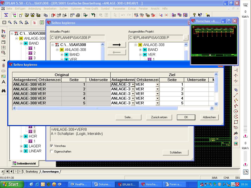

Guten Abend die Herren und die feinen Damen
Ich bin gerade beim Seiten kopieren und langsam bin ich müde weil ich immer die Ortskennzeichnung von Ziel Ort ändern muss. Kann ich nicht irgendwo sagen ich will die Seiten 1-9 vom Ort XY ins Ort Z kopieren. Muss ich wirklich von jeder Seite den Ort Händisch ändern.
Habe ein Bild angefügt damit manche wissen um was es geht falls ich mich unverständlich ausgedrückt habe
Mit freundlichen Grüßen
Christian

Markiere doch den Spaltenkopf (Ort) im Dialog und schreibe Deinen neuen Ort einfach hin. Damit wird er bei den anderen automatisch übernommen...

Hallo Bernd
erstens: Da Bild habe ich nur für dich gemacht weil du manchmal mich nicht verstehst   (sorry habe auf der witzseite wieder geschlafen)
Das Bild ist ein wenig blöd gemacht ich wollte es in ein neues Projekt Kopieren und nicht im gleichen Projekt.

Probiere mal..die Spalte kannst Du auch dort markieren

Bernd und Ralf ihr zweit seid die Besten es hat funktioniert!!!
@Bernd
Es hat funktioniert nur das ich dich das erste Mal falsch verstanden habe aber wo der Ralf das gleiche gesagt hat habe ich dein Satz genauer gelesen.(du weist das ich duselig bin)
