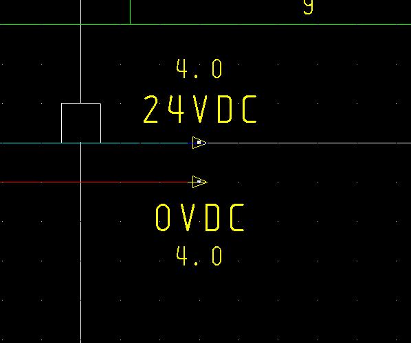

Guten Abend die Herren und die feinen Damen
Ich habe ein Problem ich habe teile von einem Plan kopiert und habe gemerkt das ich dort die Abbruchstellen Bezeichnung oberhalb bzw. unterhalb ausgewählt habe. Im Neuen Plan brauche ich aber die Bezeichnung links bzw. rechts weil ich so angefangen habe. Kann ich das ganze irgendwie global ändern oder muss ich jetzt alle 60-70 Bezeichnungen per Hand ändern.
Habe ein Bild angefügt damit manche wissen um was es geht falls ich mich unverständlich ausgedrückt habe.
Mit freundlichen Grüßen
Christian

So auf Anhieb fällt mir da nur eine Änderung im EXF ein...

Hallo Bernd
Oh… vor EXF graust es mir, ich kenne mich da gar nicht aus, ich habe nicht mal eine Ahnung was für eine Nummer für eine Abbruchstelle steht.
Aber rein von der Überlegung her geht es mit  EXF nicht, eine EXF Datei wenn ich ändere wirk sich auf alle Abbruchstellen!! man kann doch nicht ein Programm für so viele Möglichkeiten schreiben wie es Abbruchstellen gibt.

Doch es würde mit EXF wohl klappen da die Codenummern ja nicht nur die Abbruchstellen als Symbol betreffen sondern da auch BMK-Positionen, Schriftgrößen etc. drinstehen. So wäre das ändern über EXF schon möglich... aber ich würde die Handvoll Abbruchstellen manuell abändern...
