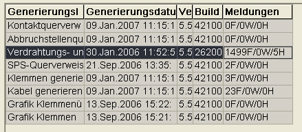

Hallo Kollegen,
ich habe ein dummes Problem. Bei einem Zulieferprojekt wurde irgendwann eine Verdrahtungsliste generiert. Wahrscheinlich versehentlich, dort etwa 1500 Fehler. Nun habe ich das Projekt bearbeitet und nach Bearbeitung alle Fehlerlisten bereinigt bis auf das Verdrahtungslistenprozedure, dass ich sonst nicht nutze. Nun krieg ich diese Fehler in der Projektübersicht beim Status nicht raus.
Ich will, dass der Verdrahtungslauf dort gar nicht angezeigt wird.
Trotz mehrfach Löschens dieses Laufes werden mir weiterhin die Fehler im Status angezeigt und mein Kunde will dort Nullen sehen.
EDIT Beim Durchlesen nach Erstellung des Threads denke ich habe mich nicht deutlich ausgedrückt:
Ich will die Zeile im Status irgendwie wegblenden, so als wäre dieser Lauf nie durchgeführt worden. Siehe Bildchen.

Mhm... interessante Frage. Ich überlege...  Was mir so auf die Schnelle einfallen würde, wäre das Projekt kopieren, ohne Auswertungen und dort alle neu erzeugen (sollte klappen). Aber mal sehen wo sich diese Information auf der Registerkarte Status versteckt...

Hat geklappt, wollte aber die Abkürzung. Nun ists weg und das ist gut so.

geht auch einfacher. Im Projektverzeichnis die P_Fehler.* löschen sowie Verdraht*.* und dann neue Auswertungen laufen lassen. Damit sind aber nur die Fehler weg. Die Verdrahtungshinweise oder -nummern bleiben aber im Projekt drin.
