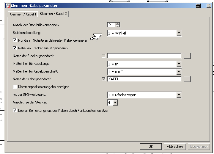

Moin moin alle miteinander,
FROHES NEUES JAHR ERSTMAL......
habe mal wieder ein brücken Problem im Klemmenplan!!! Bei Klemme 3 u 4 sind auf etage 3 und auf etage 2 eine Brücke... aber die sind irgendwie im klemmenplan ein bisschen komisch drin... ???
mfg Ronny

stelle mal die Parameter/Klemmen und Kabel2/Brückendarstellung auf Winkel und lass noch mal auswerten (vielleicht sieht man dan mehr).
Hast Du an irgend einer Klemme die die Brückendarstellung nicht auf "automatisch"?
Gruß Manfred

versuch's mal so
Gruß Manfred

gibt es warscheinlich nicht in der Compact..
in der normalen sieht das so aus ====>
Aber hast Du mal die PDF von mir angeschaut?
Wenn Du das so zeichnest sollte es gehen.
Gruß Manfred

also wenn du es so wie der eumel23 gesgt hast machst dann geht die ganze Funktion flöten so wie ich das sehe.Man kann doch nicht zwischen 3,3a,3b,4,4a eine Brücke machen so wie ich das meine zu glauben.
Ich würde nur die hintere T-Stück anders machen dass das T-Stück wie ein V zur Klemme 4 zeigt.Und dann bei der Klemmeneinselleung unter Stegbrücke das richtige eintragen (Brückenangang Mitte usw) nicht auf Automatisch lassen.

So...
hab nun alles mal ausprobiert...
Schlussendlich habe ich die Klemmen nicht alphanumerisch sortiert, sondern die reihenfolge im klemmenplan verändert, so das die klemmen die gebrückt sind nebeneinander stehen
aber trotzdem danke
