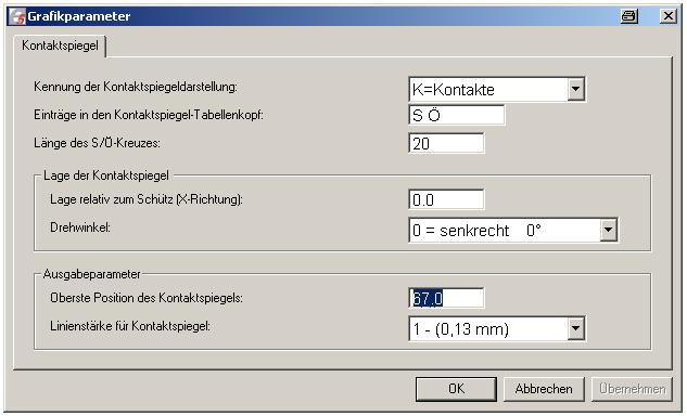

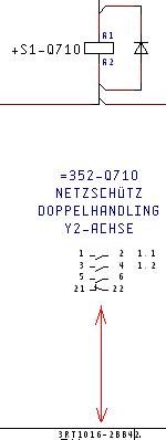

Wie kann ich den eingezeichneten Abstand verkleinern bzw. den unteren Parameter deaktivieren?
danke im voraus

Geht Global für alle Schütze/Relais. Schau mal bei den Parameter nach "Oberste Position des Kontaktspiegels" oder so ähnlich. Da kannst du die Position bestimmen.

Hallo nein ich meine den abstand der im bild (eingezeichnet ist)
mit der "obersten P des Kontaktspiegels" kann ich nur die gesamtlage verschieben....

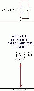

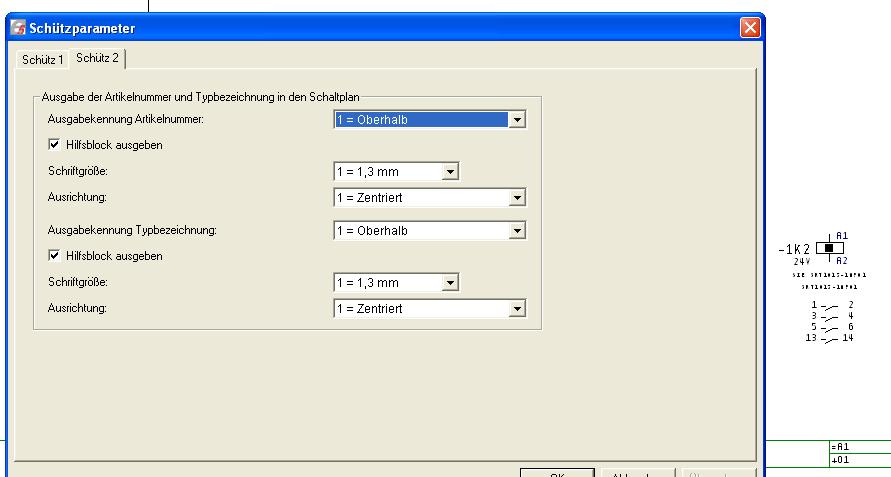

also so viel ich weis kann man den Abstand nicht ändern. Aber du kannst die lage ändern unter Dienstprogramme->Parameter->Projekt->Elektrotechnik->Schütz/Kontaktquerverweise/Verdrahtung->Schütz 2 bei der Ausgabenkennung der Artikelnummer/Typenbezeichnung kannst du 0=Keine; 1=Oberhalb;2=Unterhalb einstellen. Wenn du es Oberhalb einstellst dann ist ein nicht so großer Abstand.

Ich meine die Ausgabe der Artikelnummer ist gekoppelt an die Position des Kontaktspiegels und Du kannst sie daher nicht einzeln ändern...
Möchtest Du sie ausblenden schaue bitte in die Schützparameter. Dort findest Du die Parameter Ausgabe der Artikelnummer/Typbezeichnung mit den entsprechenden Optionen um sie ein- bzw. ausblenden zu können...

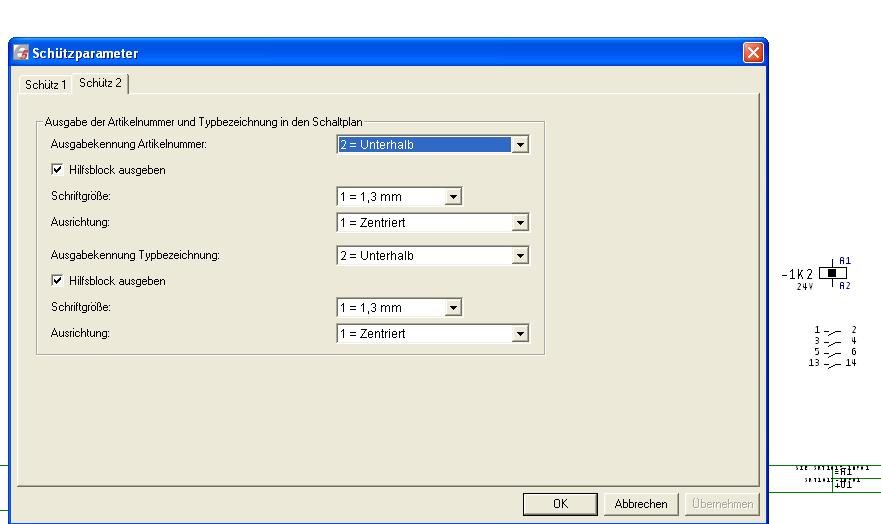

ich muss hier nochmal etwas zu diesem Thema fragen.
Aus welchen Grund auch immer habe ich das Problem, dass die Artikelnummer bei mir im Plottrahmen hängt und ich kann wie oben schon gesagt diese Position nicht ändern.
Die Projekteinstellungen habe ich alle schon kontrolliert und mit anderen Projekten verglichen, diese sind identisch. Jedoch habe ich das Problem nur in diesem einen Projekt????

Tach, kann ich bestätigen.
Das geschiet, wenn die Ausgabekennung auf Unterhalb steht. Schalte das um nach Oberhalb, dann passts.
Ich vermute mal, dass dadurch Platz nach unten geschaffen werden soll für die 12 möglichen Kontakte aus der Schützdefinition

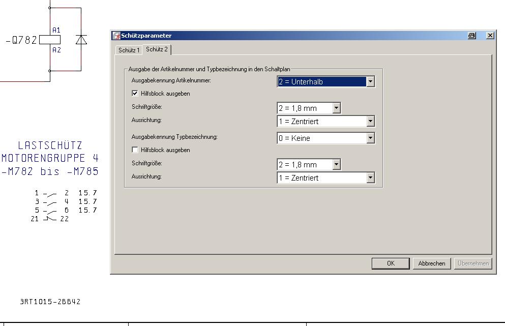

Danke für die schnelle Antwort,
ich habe schon sämtliche Einstellungen probiert aber die gewünschte Ansicht kriege ich nicht hin.
Ich habe mal 2 Screenshoots aus einem anderen Projekt gemacht in dem die Darstellung passt aber die Einstellungen identisch zum "fehlerhaftem" Projekt sind!??

Du mußt den Parameter "Maximale Anzahl der Schützkontakte" verstellen.
Und anschließend auf jedenfall die Querrverweise neu generieren!

@Fabian: Ja die Höhe kannste doch mit Oberste Pos. d. Kontaktspiegels vorgeben. Die Typenbezeichnung ist an die Position des Kontaktspiegels gekoppelt.
@Frank: Ja super! Kontakt-qv-lauf hatt ich nich gemacht.

Alles klar habe das Problem gefunden, es lag an der max. Anzahl der Schützkontakte!
