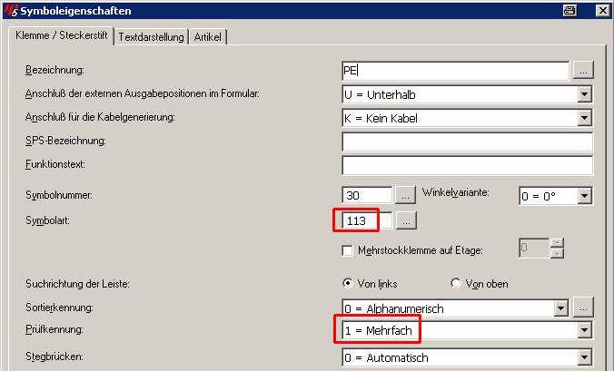

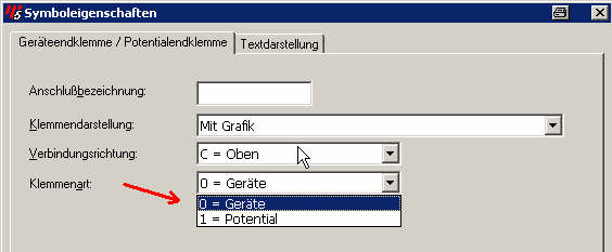

Kurze Frage noch zu Potentialendklemmen - wie füge ich die ein? - Finde immer nur Sps - Endklemmen.
Möchte die Potentialendklemmen als Reihenklemme nutzen..

erstellt am: 28. Dez. 2006 15:18    Editieren oder löschen Sie diesen Beitrag!  <-- editieren / zitieren -->   Antwort mit Zitat in Fett Antwort mit kursivem Zitat    Unities abgeben: 1 Unity (wenig hilfreich, aber dennoch)2 Unities3 Unities4 Unities5 Unities6 Unities7 Unities8 Unities9 Unities10 Unities Nur für Technikrudi 10 Unities + Antwort hilfreich
Endklemmen stellst Du so ein (mit SHIFT+F3):
Für Reihenklemmen solltest Du normale Klemmen nutzen und entsprechend einstellen:
