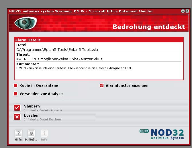

Bei diesem Link wollte sich ein Trojaner einschleichen: SPS2[1].PHP
Das ist sicher OK so, oder  .

das ist ein Sicherheitsmechanismus, mein Virenscanner meckert auch so von Wegen Makroviren und blablabla...
Franks Tool kannst Du aber vertrauen
Ralf
