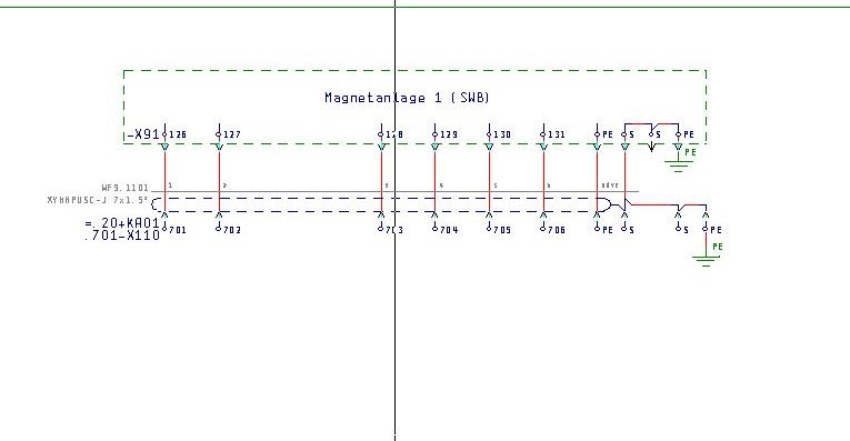

Hallo Leute,
ich hab wieder mal ein Problem.
Ein Kunde möchte die Kabel mit Schirm so wie im Bild dargestellt haben. Find ich persönlich auch nicht schlecht.
Bekomm aber beim generieren immer die blöde Fehlermeldung: auch auf den ersten Bild
wieso?
wie bekomm`ich den Fehler weg bzw. das der Schirm auch nachher im Klemmenplan richtig dargestellt wird.

Hallo Jojo,
das Kabel denke ich mal hast Du auch mit Aussenschirm in der Kabeltypendatei deklariert ?

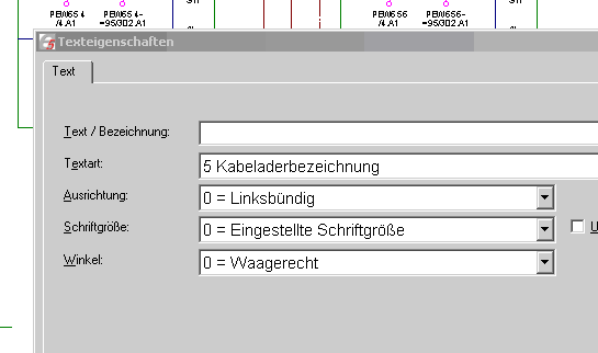

Des weiteren würde ich die kabeladerbeschriftung leeren, also nicht komplett löschen, sondern nur den Textinhalt entfernen, dann müsste die Fehlermedeuldung weg sein.

Original erstellt von freezelander:
Hallo Jojo,
Ja, ist deklariert mit Aussenschirm, was meinst du mit leeren? ich will die Aderbezeichnung ja darstellen?

Daran hängt komischerweise Eplan aber daran auf, obwohl es den Parametern entspricht. In den Klemmenplänen wird es auch ohne diesen Text richtig dargestellt, weil dort der Parametereintrag übernommen wird. Spontan fällt mir nur ein, die Bezeichnung dann händisch daran zu schreiben.

¤Freezelander
Stimmt! wenn ich den Text "S" an der Schirmader lösche, ist die Meldung weg! und aber richtig im Klemmenplan dargestellt. So wie gewollt. Jetzt bleibt wohl nur noch, das "S" händig dranzuschreiben?!
Danke so geht es.
Übrigens bei einem Kabeltyp mit mehreren Schirmen funktioniert es übrigens richtig, scheint ja wohl ein Eplan Problem zu sein?!

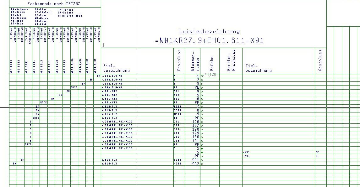

Ist zwar schon alt, bin aber durch zufall drauf gestossen:
Wenn man die Punkte im Schirm lässt, kann man den Schirm darstellen und mit "S" beschriften, jetzt nur noch anstatt 5=Kabeladerbezeichnung die 4=Verdrahtungsnummerierung auswählen und schon sind die Fehlermeldungen weg und es wird auch richtig im Klemmenplan ausgewertet!
Vielleicht hilft das mal jemanden hier, bei mir funktioniert das jetzt supi, denn ich habe immer viele Kabel/Leitungen mit Schirm

Hallo Jens,
ich habe soeben deinen Tipp mit dem Schirm ausprobiert. Es funktioniert soweit echt gut, keine Fehlermeldung, Kabelübersicht und Klemmenplan sehen gut aus, nur wenn ich 4 = Verdrahtungsnummerierung anwähle - ist der Text für meinen Schirm unsichtbar. Im Klemmenplan alles supi.
Hast du eine Idee?

Hab das auch mal getestet, leider ohne Erfolg. Im Klemmenplan sind nur einige wenige der Klemmen mit "Schirm" gekennzeichnet.
Könntet ihr nochmal genau sagen was alles eingestellt werden muss.
in Kabeldefinitionsdatei: Aussenschirm
in den Parametern:
Zielbezeichnung: Schirm
Aderbezeichnung: S
im Stromlaufplan:
Aderbezeichnung: S
Adertext -> Vedrahtungstext
So ist es bei mir - aber wie gesgt mit dem falschen Ergebnis

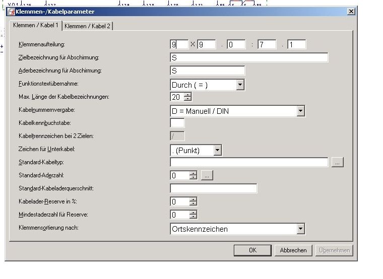

erstellt am: 13. Mrz. 2007 09:15    Editieren oder löschen Sie diesen Beitrag!  <-- editieren / zitieren -->   Antwort mit Zitat in Fett Antwort mit kursivem Zitat    Unities abgeben: 1 Unity (wenig hilfreich, aber dennoch)2 Unities3 Unities4 Unities5 Unities6 Unities7 Unities8 Unities9 Unities10 Unities
habe es etwas spät gesehen:
Hier noch meine Einstellungen dazu
Gruss Jens

erstellt am: 13. Mrz. 2007 09:18    Editieren oder löschen Sie diesen Beitrag!  <-- editieren / zitieren -->   Antwort mit Zitat in Fett Antwort mit kursivem Zitat    Unities abgeben: 1 Unity (wenig hilfreich, aber dennoch)2 Unities3 Unities4 Unities5 Unities6 Unities7 Unities8 Unities9 Unities10 Unities
Original erstellt von Christian2205:
Moin!!
Hallo Christian, hast Du denn den Schirm und das kabel genauso wie im Bild gezeichnet?
Das Kabel muss die Schirmlinie schneiden
Gruss Jens

Hab jetzt erst gesehen das Ihr geantwortet habt. Tja zum Problemschirm - hab die Kabellinie genauso gezeichnet. Kreuzt die Schirmlinie. Aderpunkt ist erstellt und in Verdrahtungstext umgewandelt. Aber wie schon vorher - es bekommen nicht alle Schirme im Klemmenplan die Schirmklemme/Aderbezeichnung (S) zugewiesen.    K.A. was da passiert.

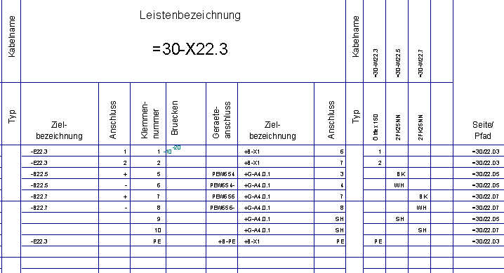

Hi!
So Bilder hab ich mal mit reingestellt. Aderbezeichnung ist leer (aber auf Verdrahtungstext umgestellt)
Wenn ich ein Projekt hier reinsttellen wollte in welcher Form wär es denn ratsam ?? Hab ich hier im Forum noch nicht getan.

Du musst ja auch "S" dranschreiben am schirm
Gruss Jens

Hier nochmal das Bild dazu vom Kabel

Ich denke mal, dass es in diesem Fall daran liegt, dass zu viele Schirme verwendet worden sind.
Nach der Zeichnung sind es alleine zwei über die Definitionslinie, ich meine, dass das Eplan nicht kann, bin mir aber nicht ganz sicher.
Mahlzeit!
Das "s" kann ich ja wieder dranschreiben - sollte nicht das Problem sein. Mit den 2fach Schirmklemmen könnte eine Erklärung sein. Da in dem Projekt die meisten Schirmklemmen doppelt ausgeführt  sind. Die klemmen wo es Eplan richtig macht sind einzelne Klemmen oder Kabel mit Mehrfachschirmung.
Danke für den Hinweis!!
Christian
Schick doch dann nochmal ein Bild dazu. Mach doch die Brücke für die doppelte Schirmklemme "untenrum"
Ne also unterhalb vom Schirm

Hallo Jens,
Wie bekommst du das S in die Schirmader?
Gruß Katrin

Ich verstehe nicht, warum an der Kabellinie beim Schirm etwas stehen muss, man sieht doch, dass es der Schirm ist.
Im Klemmen-/Steckerplan trägt Eplan automatisch das ein, was man in den Parametern eingetragen hat, ohne, dass etwas in der Kabeladerbezeichnung oder Verdrahtungsbezeichnung stehen muss.
