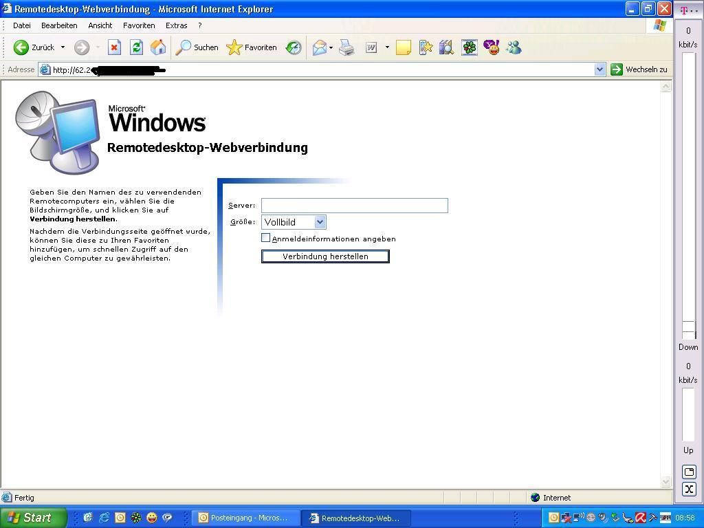

erstellt am: 16. Dez. 2006 09:18    Editieren oder löschen Sie diesen Beitrag!  <-- editieren / zitieren -->   Antwort mit Zitat in Fett Antwort mit kursivem Zitat    Unities abgeben: 1 Unity (wenig hilfreich, aber dennoch)2 Unities3 Unities4 Unities5 Unities6 Unities7 Unities8 Unities9 Unities10 Unities Nur für eplaner007 10 Unities + Antwort hilfreich
Morgen @all
Also bei uns in der Schule Simuliert der Server eine Windows Oberfläche (siehe Bild).
Es gibt aber ein paar Voraussetzungen.
  • Du musst die IP Adresse mit der der Server ins Netz geht wissen.
  • Du musst die Firewall Adresse vom Server wissen weil er sonst alles Blockt.
Internet Expolorer da heim aufmachen und die Adresse eingeben bei uns ist das die 62.24************
Dann musst du nur die Adresse (vom Server)Eingeben und schon bist du verbunden. Nur noch dein Benutzername und Kennwort eingeben und schon sieht es so aus als würdest du vor deinem Rechner sitzen (als Vollbild)du merkst keine unterschiede.
Aber das mit PC Anywhere geht auch aber ich habe es noch nie geschafft außerhalb vom eigenen Netzwerk rauszukommen außer mit dem Modem aber das ist verdammt langsam.
Mit freundlichen Grüßen
Christian
