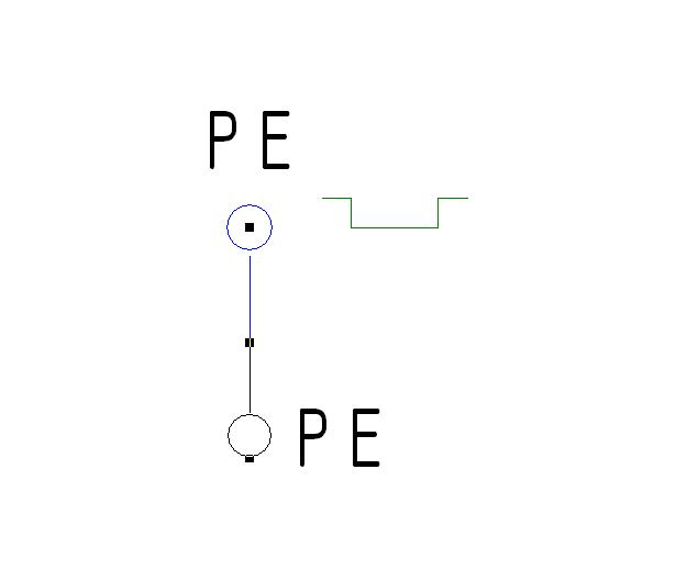

Moin...
hätte da mal wieder eine Frage....
hab hier ein Schaltplanprojekt erstellt, ist noch nicht ganz fertig...
Beim Generieren des Klemmenplans erscheint immer die Brücke zwischen 2 PE Klemmen!!! WARUM????????
Hab schon tausendfünfhunderteinunddreisig mal die T-Stücke verändert und die Klemmen Eigenschaften verändert aber ganz ohne Brücke scheints nicht zu gehen
mfg Ronny

Sind denn Deine PE-Klemmen auch PE-Klemmen? Also Symbolart 113 zum Beispiel?

Hallo Ronny,
normaler weise ist das --->
das richtige T-Stück, ich habe aber die Vermutung,
daß Du die Klemmensortierreihenfolge nicht richtig ist.
Gruß Manfred

Kontollier doch mal bitte ob du an der PE-Klemme zufälligerweise
bei den Stegbrücken etwas eingetragen hast.
Eplan generiert bei PE-Klemmen NUR dann Brücken wenn da was eingetragen ist.
Gruß Christoph

Hast du die PE-Klemmen verbunden ? Wenn ja dann hast du dein Problem. Da EPLAN nicht zwischen Draht- und/oder Stegbrücke bzw. mechanische Verbindung unterscheiden kann. Im Schaltplan hast du sicherlich den Draht von extern auf PE-Klemme gezeichnet. Das war es aber auch schon mit der Verdrahtung. Da die PE-Verbindung über die TS35-Schiene geht wird/darf diese auch nicht gezeichnet werden. Nur die Kennung auf 112/113 stellen und gut ist es.

ja, ich hab die Verbindung gezeichnet... aber das macht normal nichts... eplan macht normal keine brücken für die PE klemmen...
und ohne siehts auch ******e aus!!!

Das wird immer wieder gerne genommen --->
Ralf
Beiträge: 15740
EPLAN5-Version:
5.70 SP1² HF² Professional
erstellt am: 15. Dez. 2006 06:55    Editieren oder löschen Sie diesen Beitrag!  <-- editieren / zitieren -->   Antwort mit Zitat in Fett Antwort mit kursivem Zitat    Unities abgeben: 1 Unity (wenig hilfreich, aber dennoch)2 Unities3 Unities4 Unities5 Unities6 Unities7 Unities8 Unities9 Unities10 Unities Nur für Elektrzz 10 Unities + Antwort hilfreich
Guten Morgen Ronny,
Ich habe mir Dein Projekt mal angeschaut. Nimmt man die Standarsortierung für die Klemmen klappt es. Soll heißen es werden die PE-Klemmen auch nicht gebrückt. Du hast teilweise bei den Klemmen die Option Mehrstockklemmen (Ebene 2 bzw. 3, Ebene 1 aber nie) genutzt (nicht konsequent) und da ist Eplan wohl ein bißchen durch den Wind. Sollen es denn Mehrstockklemmen sein? Wenn ja würde ich persönlich dann mit der direkten Positionierangabe in den Klemmen arbeiten... Probiere es mal aus...
Ansonsten mache ich es ähnlich wie Ralf mit seinem Bildchen gezeigt hat. Ist eine korrekte und saubere Darstellung...

hab das mit dem Bildchen nicht ganz kapiert... es sind auch teilweiße Mehrstock klemmen...

PE_KL_TS.MFE.txt
Original erstellt von Elektrzz:
...hab das mit dem Bildchen nicht ganz kapiert...
Mein Bildchen? Ich hänge es mal als Makro an {Endung .txt entfernen}
Ralf

Nimm mal rechte Maustaste Ziel speichern unter und nach dem Download das TXT entfernen...

habs so versucht... aber txt war schon weg
mfg Ronny
