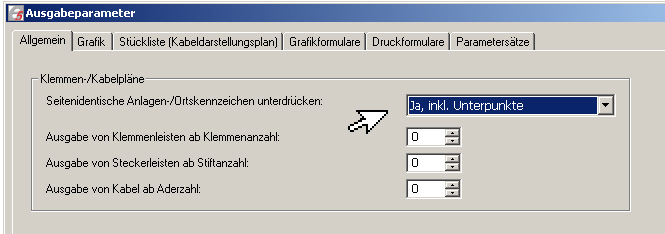

Hallo alle zusammen!
Habe derzeit ein Projekt mit einer etwas anderen Anlagenaufteilung an der Backe. Daher meine Frage.
Ist es möglich Anlagen weiter zu unterteilen, also so eine Art Unteranlage.
Ungefähr so:
=A
|_.D01
  |_+xxx
|_.D02
  |_+xx2
=B
|_.C01
|... usw.
Ich hoffe ihr seht ungefähr was ich meine. Für mich wär interessant zu wissen ob es möglich ist. In der Online-Hilfe hab ich nix gefunden.
Danke schonmal vorab
MfG Christian

Es gibt doch nur zwei Ebenen.
=ANLAGE
    +ORT
Mehr geht, glaube ich, nicht.

Hallo Christian,
Prinzipiell gilt max 18 Zeichen für =ANLAGE und max 18 Zeichen für +ORT.
Es darf in je ein "." (Punkt) zur Trennung in "Haupt- und Unterkennzeichen verwendet werden. Dies führt zur Verkürzung von Querverweisen, wenn der Parameter entspr. Bild gesetzt ist.
Beispiel:
Komplett =ANLAGE1.D01, =ANLAGE1.D02
Querverweis von Bauteil aus =ANLAGE1.D01 plaziert auf Blatt =ANLAGE1.D02
sieht so aus /=.D01-XXX...
Mit dem Ort geht das genau so.
Gruß Manfred

Hallo Christian,
Es darf in je ein "." (Punkt) zur Trennung in "Haupt- und Unterkennzeichen" verwendet werden. Dies führt zur Verkürzung von Querverweisen, wenn der Parameter entspr. Bild gesetzt ist.
Beispiel:
sorry hatte das Bild vergessen. Wie geht eigendlich "einen Beitrag editieren"?
Gruß Manfred

Hi!
Eigentlich meine ich wirklich einen erweiterten Aufbau der Anlagenkennzeichen. Die Lösung von Eumel ist die einzigste die ungefähr in die Richtung geht wie ich es mir vorstelle. Steht ja auch so in der Hilfe.
Wär zu schön gewesen die Angaben nach den Punkten als seperate "Ordner" in EPlan zu haben.

erstellt am: 08. Dez. 2006 09:24    Editieren oder löschen Sie diesen Beitrag!  <-- editieren / zitieren -->   Antwort mit Zitat in Fett Antwort mit kursivem Zitat    Unities abgeben: 1 Unity (wenig hilfreich, aber dennoch)2 Unities3 Unities4 Unities5 Unities6 Unities7 Unities8 Unities9 Unities10 Unities Nur für Christian2205 10 Unities + Antwort hilfreich
Ja mehr als das schon gesagte/geschriebene ist mit Eplan5 nicht drin...

Also es dürfen laut Norm mehr als ein Punkt drin sein aber EPLAN kann nicht mehr verwalten. Ebenso ist laut Norm ++ erlaubt aber in EPLAN nicht. Weis hilft ihm nicht weiter ist ja nur zur Info.
