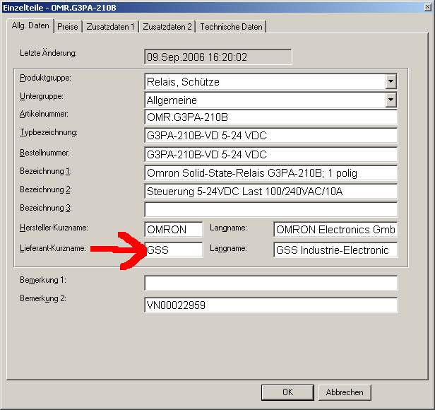

Mit dem Formular aus meinem Posting will ich ja erreichen, das ich
für mich eine Bestelliste ausgeben kann für Projekte die ich auch
abwickle inkl. Schaltschrank etc. da funktioniert alles und die
Artikel werden auch mit den aufgelisteten Lieferanten die in den
Artikeln hinterlegt sind (Bild) ausgegeben.
ABER: meinen Kunden für die ich "nur plane" haben ja andere
Lieferanten, demnach möchte ich ein Formular kreieren, wo dann wie
hier im Bild nicht "GSS" als Lieferant ausgegeben wird, sondern "OMRON"...
Brauche ich da ein Sonderformular?
ich dachte das ich dies mit den Daten in der Kopfzeile steuern könnte
die da lautet:
Lieferant        : ######: ##########################################\F103,F115
Lieferantennr.  : ############\F204
Besteller        : Kunde
Anschrift        : Anschrift
Projekt/Auftrag  : ############\F3051
Bezeichnung      : ##################################################\F3050
Liege ich da ganz falsch?

@Christian
Du liegst nicht falsch... bei mir klappt das auch. Du machst das mit der 570?

Guten Morgen !
Die Funktionen der Feldkennungen und der Zusatzfelder sind mir schon
bekannt, jedoch hilft mir das bei der bestelllistenausgabe nicht
weiter... Es sind ja keine zusätzlichen Artikelnummern sondern andere
Lieferanten. Da spielen ja die Zusatzfelder keine Rolle...
Knackpunkt ist der das die Artikel alle noch nach Lieferant ausgegeben
werden. Im Formularkopf der Druckausgabe steht dann aber immer der Hersteller
des Artikels der an oberster Stelle auf dem Formular steht...
Darunter gibt es dann ein Gemisch aller Artikel...
