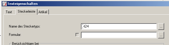

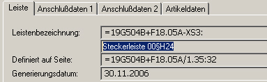

Hallo Ihr EPLANer,
gibt es eine Möglichkeit den              ------>
Steckerleistenbezeichnugstext zu ändern
ohne den Text auf der Grafikseite ändern
zu müssen?
Gruß Manfred

Nabeend zusammen,
Das ist doch der Text "Name des Steckertyps", Reiter Steckerleiste der Texteigenschaften der Steckerleistendefinition, oder?
Wow...was für ein Satz!
Ralf

Danke an euch beide,
ich dachte schon Ihr seid alle in den Weihnachtsferien...
Das ist so:
Diese Steckertypbezeichnung habe ich mir durch meine EXF-Bastelei reingezogen. Sie ist also falsch. Richtig müßte er H24 heißen. Es handelt sich um mehrere gleiche Leistenbezeichnungen im Projekt. Ich habe es mit "suchen" (Fernglas) "alle Texte außer BMK" versucht (mit und ohne Sternchen davor und dahinter), aber jedesmal blieb das Anzeigefenster leer.
Da hab ich mir gedacht jetzt frag ich euch mal.
Also, gesucht ist eine zentrale Stelle, an der ich alle 00§H24 in H24 ändern kann.
Vielen Dank schon mal im vorraus.
Gruß Manfred

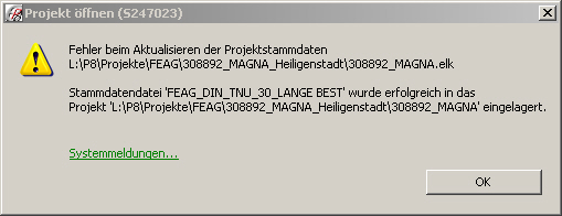

Hallo Bernd,
beim generieren passiert, wie nicht anders zu erwarten, das ---->
Mit Hand ändern ist auch kein Problem, aber Du weißt ja der Mensch ist von Natur aus faul.
Und ich sehe das eigendlich mal generell. Es kann ja immer mal vorkommen, daß man so einen Text global über ein Projekt ändern muß.
Gruß Manfred

Ne Bernd,
ich komme dran, das Projekt "lebt", alle Auswertungen gehen. Wie ich eben schon schrieb es ist eine Frage der "Faulheit".
entstanden ist das ganze aus einer nicht erfolgten Zeichenkonvertierung von ASCII nach ANSI und zurück.
Gruß Manfred

Zum besseren Verständnis: es geht um die Tatsache, das ich einen Klemmeleisten- oder Steckerleistenbezeichnungstext offenbar nicht mit der Suchfunktion erfassen und global ändern kann. Das Problem mit meinem Projekt war für mich nur der Aufhänger und steht jetzt nicht mehr im Vordergrund.
Die Frage ist prinzipiell, wie komme ich global an diese Texte heran?
Gruß Manfred

Jetzt habe ich es auch begriffen...
Aber man kommt mit der Suchfunktion auch an diese Texte heran:
Wenn Du die Option Alle Texte ohne BMK benutzt sollten auch bei Dir die Definitionstexte auftauchen... Wenn Du die Option BMK - Klemmen benutzt bekommst Du ebenfalls die Texte inkl. der Klemmen- bzw. Steckerbezeichnung...

Hallo Bernd,
das funktioniert soweit.
Und jetzt Kommen wir zu Schritt 2.
Hinter diesem Text verbirgt sich auf der 2. Lasche die eigendliche Definition oder besser "Name des Steckertyps" (hier "H24").
Und den kann ich mit der Suchfunktion nicht ändern, oder?
Das wäre der Text, den ich gern Projektweit mit einer Aktion ändern wollte.
Gruß Manfred

erstellt am: 04. Dez. 2006 10:41    Editieren oder löschen Sie diesen Beitrag!  <-- editieren / zitieren -->   Antwort mit Zitat in Fett Antwort mit kursivem Zitat    Unities abgeben: 1 Unity (wenig hilfreich, aber dennoch)2 Unities3 Unities4 Unities5 Unities6 Unities7 Unities8 Unities9 Unities10 Unities Nur für eumel23 10 Unities + Antwort hilfreich
Wir näher uns langsam dem Problem...
Stimmt... Den bekomme ich nicht mit der Suchfunktion angefaßt. Da ist der Weg ins EXF-File eine Lösung... und etwas besseres ist mir auch noch nicht eingefallen...

Geht nur mit EXF. Eine andere Möglichkeit ist mir nicht bekannt seit über 20 Jahren.
