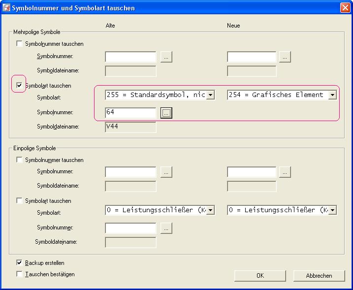

Ich habe in meinen Projekten vermehrt die Symbolart umzustellen, von 255 (nicht qvw-fähig) auf 254 (grafisch). Kann man das beispielsweise für best. Symbolummern projektglobal einfach lösen oder muss ich mich durch die ganzen Seiten "durchhangeln"???

hast du es schon mit Dienstprogramme->Automatische Nachbearbeitung->Projekt Nachbearbeiten->Tauschen->Symbolnummer und Symbolart
Hast du das gemein oder habe ich die Frage falsch verstanden.

Genau so geht das!
Dienstprogramme
Autom. Nachbearbeitunh
Tauschen
Symbolname und Symbolart.
siehe Bild
Gruß Christoph

Danke, danke, danke, genau das was ich gesucht habe. Üs für Euch beide.
