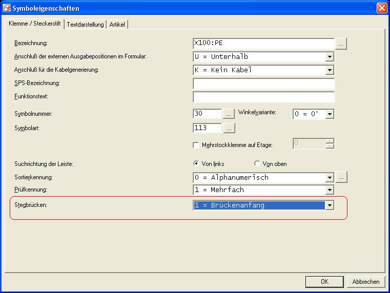

Hallo Leute,
ich habe wiedermal ein Problem.
zum Glück hatte ich bis jetzt noch nicht viel mit Artikeldaten zu
tun.
Allerdings muss ich demnächst mal ein Projekt mit Artikeldaten in Form einer Stückliste ausgeben und hier ist auch mein Problem.
ich habe mal bei einem Versuchsprojekt an den Bauteilen Artikel eingefügt und wolte jetzt daraus eine Stückliste generieren.
Hier komme ich nämlich nicht weiter. In der CAD Datenbank habe ich nicht das richtige gefunden, zum Thema Artikelstammdaten ect.
Neue Artikel habe ich ohne grössere Probleme schon einpflegen können. Nur bei der Ausgabe einer Stückliste wird immer nach einer .FRM datei gefragt?! Die habe ich nicht...
gruss Jojo

Hallo Jojo.
Doch...die frm-Dateien hast du.
Die werden von Eplan mitgeliefert...nur mußt du die in den Ausgabeparametern eintragen.
siehe Bild.
Gruß Christoph

Hallo Chris,
danke schonmal.
bei mir kommt allerdings nur diese dämliche meldung, mit der ich nichts nafangen kann
