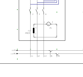

potpfeil.pdf
ich mache hier (Bild) Potentialpfeile um anzudeuten dass es keine Klemmen hat sonder direkt angeschlossen wird.
Jetzt kommt ja immer die Fehlermeldung: Potentialpfeil ohne Bezeichnung
Welche Alternative gibt es?

Hallo Roland.
Wenn du eh keinen Klemmenplan brauchst dann nimm eine Geräteendklemmen (Shift+F3) ohne Grafik und mach mit der freien Grafik einen Pfeil.
Gruß Christoph

Hallo Roland,
ich nehme dafür immer Geräteklemmen ohne Grafik.
Gruß Manfred

Du kannst aber auch einen Text eingeben und diesen unsichtbar machen.
Dies macht aber nur Sinn, wenn es eine Gegenseite gibt. Ansonsten würde ich die bereits genannten Vorschläge beherzigen.
