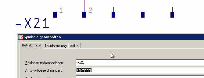

Hi Leute,
weiß jemand wie ich bei Eplan 5.70 einstellen kann, das ich nur den ersten Steckerkontakt anklicken muss um dann, wie bei Eplan 5.50, für alle Steckerkontakte die Anschlussbezeichnung eintragen zu können???
also so: L1¶L2¶L3¶N¶PE¶ ...

ich wüßte nicht das es dafür eine Einstellung gibt. Klappt wie bisher auch mit der 570. Da hat sich gegenüber der 550 nichts geändert...

also bei mir klappt das einfach nicht!!!

Mmh... ich habe leider keine Compact hier. Mit der Prof klappt das wie immer...

Mit Parametern hat das nichts zu tun denn dann wäre dieser auf jeden Fall auch in der Professional zu finden. Du kannst sicher ausschließen das Dein zweiter Steckerkontakt kein eigenes BMK hat?
Mach auch mal folgendes. Platziere einen Schließer und rechts daneben noch einen. Kannst Du hier am ersten die Anschlußbezeichnungen für beide Schließer vergeben?

Kann ich, aber nur wenn ich bei dem ersten ein BMK angebe....
das geht auch bei den steckerkontakten, normalerweiße nimmt alles was in nem gerätekasten ist und kein bmk hat das bmk des kastens an... oder???

Richtig. Alles was sich im Gerätekasten befindet übernimmt im Normalfall das BMK des Gerätekastens...
Du kannst aber nicht am Gerätekasten die Anschlußbezeichnungen für die Steckerpins eingeben. Das geht nicht und ging auch nicht in der 550. Dazu mußt Du schon auf den ersten Steckerpin gehen... das hast Du doch gemacht? Oder wolltest Du am Gerätekasten die Anschlußbezeichnungen für die Steckerpins vergeben?

Ok... ich habe es jetzt noch einmal in beiden Versionen (550/570) probiert mit Gerätekasten und Pins. In der 570 wird es so nicht mehr gemacht (Du hast recht - ich hatte es nur mit Pins ohne Gerätekasten ausprobiert)... entweder wurde es mit Absicht geändert oder es scheint ein Problem zu sein...
Mal Eplan fragen...

natürlich wollte ich die anschlussbez. am ersten pin eingeben

hallo Ronny,
aus der ferne (kein eplan zu hause) würde ich sagen:
was du möchtest funktioniert nur mit dem Steckersymbol 31.
du benutzt Symbol 234.
bei 234 kannst du seperat pin: oben¶unten eingeben
(bsp. L1¶L1)
vielleicht kann ja mal einer schauen wie der genaue unterschied bei eplan definiert ist.

Hab´s...
man muss am ersten Steckerkontakt einfach ein BMK eintragen... ******e, aber naja:-)
