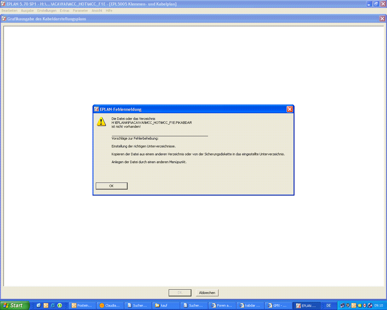

da es in meinen Stromlaufplänen keine Klemmen im Hauptstromkreis gibt möchte ich einen Kabeldarstellungsplan ausgeben (oder habt ihr eine bessere Idee?)
Aber EPLAN bringt die fehlermeldung siehe Bild.
Weiss jemand Rat?
LG Claudia

Der Generierungslauf Klemmen/Kabel wurde schon durchgeführt?
Für einen Kabeldarstellungsplan selber sind ein paar Vorkehrungen zu treffen... der Link über mir    ist da ganz nützlich...

Muss ich das bei jedem Kabel extra umstellen?Denn bei ca. 500 Kabel ist das ein bisserl umständlich.
Wohin gibt Eplan die Seite dann aus? Es kam die Meldung das es keine *.sk2 datei finden kann, aber hat trotzdem hingeschrieben, dass die Ausgabe erfolgreich war.

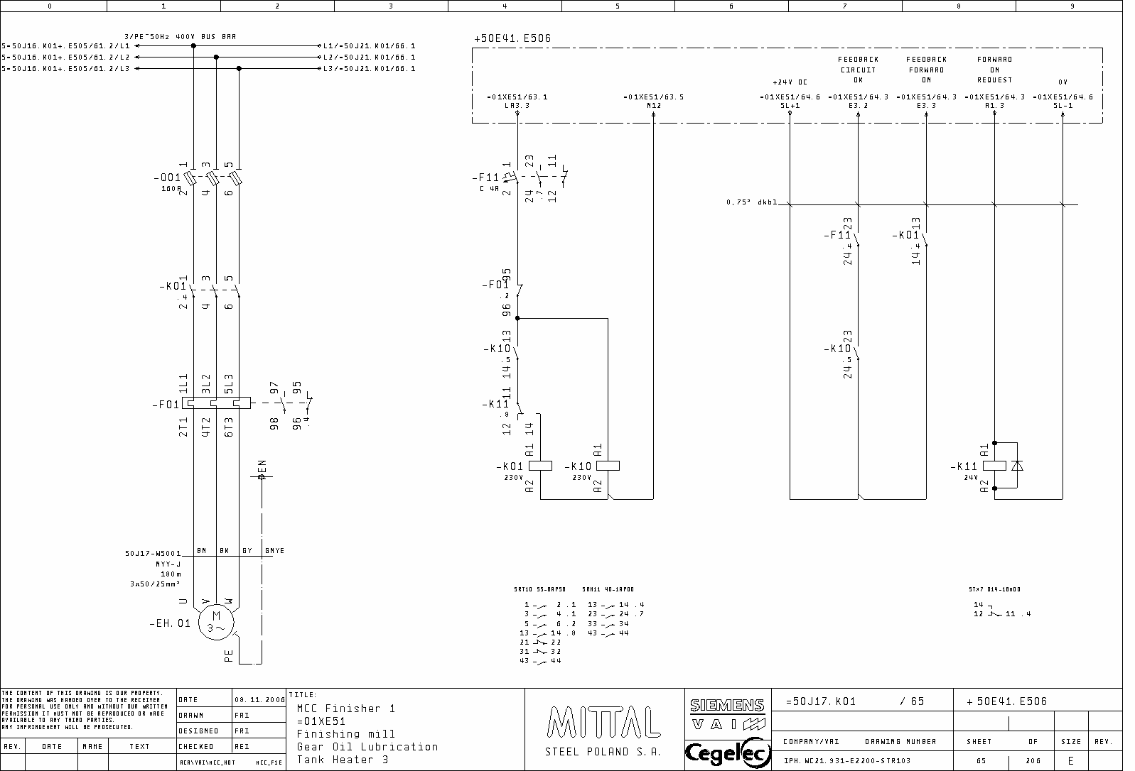

Habt ihr sonst eine Idee wie ich die Anschlüsse des Kabels (siehe Bild) ausgeben kann? Sonst seh ich das Kabel ja nur im Stromlaufplan und im Kabelplan.
LG Claudia

Ich verstehe jetzt Dein Problem nicht ganz. Dieses Kabel taucht doch nach einer Auswertung im Kabelplan und in der Kabelübersicht auf. Mehr ist nicht möglich...

Ach so, mehr geht eh nicht mehr.
Weil mein Chef meinte ich soll schauen, dass ich einen Kabeldarstellungsplan ausgeben kann (soll laut ihm so ähnlich wie ein Einlinienschema aussehen)
Na gut dann geb ich mich damit zufrieden.

Da hat er etwas durcheinander gebracht. Kabeldarstellungsplan bedeutet das Du einmal das Kabel komplett mit allen Informationen auf einer Seite des Seitentypes Kabeldarstellungsplans abbildest. Diese Darstellung (Detaildarstellung) bekommt einen Namen. Diesen Namen trägst Du an Kabeln im Projekt ein (Symboleigenschaften Kabel, Feld Detaildarstellung). Damit wird dieses Kabel dann im Kabeldarstellungsplan aufgelistet.
Ein typisches Beispiel wären BUS-Verbindungen die im Projekt einpolig gezeichnet werden und anschließend querverwiesen werden auf den Kabeldarstellungsplan (für die detallierte Darstellung)...
