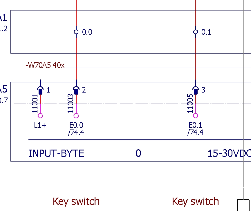

kann mir jemand sagen wie ich die automatisch erzeugten (siehe Bild)
Nummerierungen ausschliessen kann

also ich mache das so Generieren-> Querverweise/Verdrahtungslisten->Generieren->Verbindungsnummerierung->Alle Löschen
Nacheditierung
  • Aber wenn du nur die kleine Verbindung zwischen SPS-Klemme und Stecker meinst dann weis ich auch nicht weiter.

Hallo Christian,
ich möchte ja nicht generell die Nummerierung löschen, sonder nur die Verbindungen an der SPS. Die werden ja auch nicht verdrahtet. War vieleicht etwas unklar ausgedrückt.

Hallo Gerhard,
bestimmte Bereiche auszuschließen geht nicht. Daher setze ich die Textpositionen immer von Hand. Hat aber auch damit zu tun das die Stellen an denen Eplan die Texte setzt mir auch nicht immer gefallen.

Danke Holger,
so habe ich es gestern dann auch erledigt

wenn Du die Verbindung auf "externe Verbindung" setzt, dürften sie beim automatischen Nummerieren nicht berücksichtigt werden.

Hallo Manfred,
ich denke du meinst "interne Verbindung". Bei neuen Makros, mit Innenschaltbildern, mache ich das aber... die Altlasten.

Du hast recht, Ich hab das mit externe Klemmen durcheinander gebracht.
