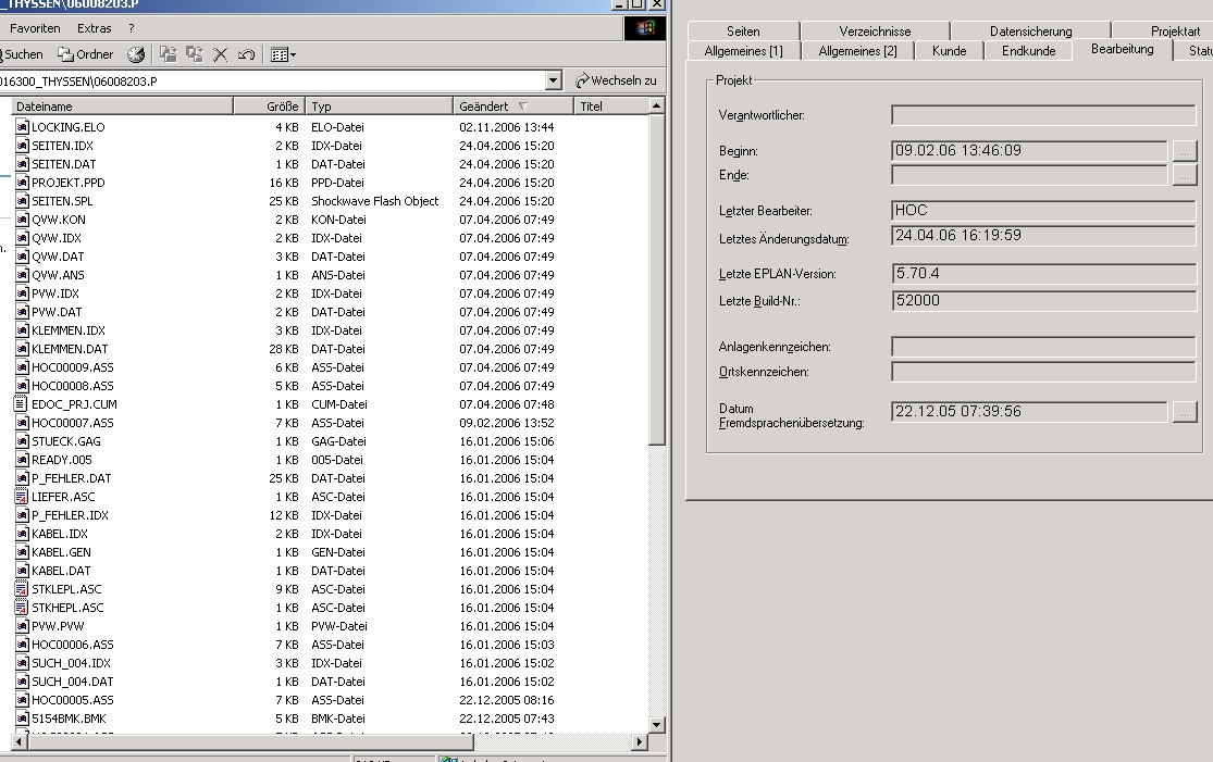

sieht man eigentlich auch aufgrund der Dateien im Explorer wie aktuell das Projekt ist?
Welche Datei ist für für die Angabe "Letztes Änderungsdatum" in EPlan zuständig?

genau weiß ich es nicht, ich würde auf seiten.spl tippen

es sind die Locking.elo (hier kann man mit einem Editor auch den Bearbeiter erkennen) und die Seiten.spl.

Danke für eure Hinweise,
habe nachgeforscht und bin zu folgenden Ergebnis gekommen:
-Locking.elo: neues Datum auch wenn Projekt nur geöffnet wurde (somit nicht brauchbar)
- Seiten.spl: neues Datum bei Änderungen im Plan
aufgrund dieses Datum´s kann man feststellen wann die letzte Änderung durchgeführt wurde.
Hintergrund dieser Ermittlung:
alte Projekte wurden vor längerer Zeit auf CD archiviert mittels Explorer; manche Projekte gibt es doppelt (in verschiedene Ordner)
