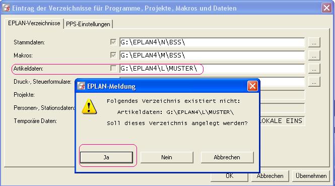

da ich letzte Zeit immer mahr in ePlan anstelle wollte ich nun mal beginnen mir meine Artikel einzuflegen. Gibt es eine Möglichkeit die bereits in ePlan enthalten auf eine eigene Datenbank zu wechseln?
mfg Sven

Hallo Sven,
Du kannst das komplette Verzeichnis \EPLAN4\L\ESS in Dein Verzeichnis \EPLAN4\L\DeineKundenkennung kopieren. Damit hast Du den gleichen Datenstamm der von Eplan mitgelieferte wurde. Diesen kannst Du nun einfach weiter aufrüsten...
Man könnte das ganze auch exportieren und wieder importieren aber kopieren ist an dieser Stelle der einfachste Weg...

Ok, Danke.
Und wenn ich nun mit einer komplett leeren Datenbank starten möchte?

...dann erstellst Du unter L (mitm Explorer z.B.) ein neues Verzeichnis Deiner (namens-)Wahl und stellst dieses Verzeichnis in den Projekteigenschaften unter L ein. Dann beginnst Du mit ner leeren Datenbank.
Ralf

Moin
Geht auch aus Eplan heraus.
In den Parametern unter Persönlich-->Verzeichnisse
unter Artikeldaten einen neuen Namen vergeben. Schon hat man eine leere
Artikeldatenbank.
Gruß Christoph
