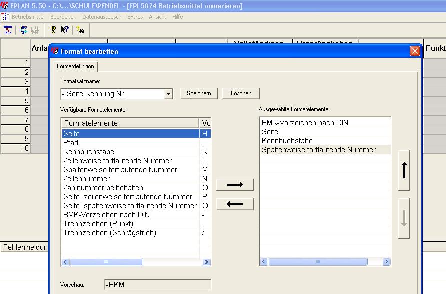

Also ich als EPLAN Neuling habe eine frage. Bin dabei mit der Studentenversion ein wenig mich auf EPLAN einzuüben. Habe zwar schön ein wenig Ahnung aber so viel auch wieder nicht. Ich hätte an euch 2 kleine fragen.
1. Wenn ich die Betriebsmittel in meinem Plan neu Nummerieren will, macht das Programm nicht das was ich von ihm erwarte. Ich brauche eine Nachnummerierung die ungefähr so aussieht -1K1  -1K2  -2K1    -2K2. Das Programm macht aber -2K3  -2K4 wieso. Ich will nicht jede Seite einzeln nachnummerieren.

Ok... das meinte ich nicht. Wenn Du nummerieren möchtest (neu- oder nachnummerieren) dann gibt es bei Eplan ein Nummerierungsmodul. Dort kann man bestimmte Formate einstellen wie Eplan die Betriebsmittel zu nummerieren hat...

erstellt am: 14. Okt. 2006 10:41    Editieren oder löschen Sie diesen Beitrag!  <-- editieren / zitieren -->   Antwort mit Zitat in Fett Antwort mit kursivem Zitat    Unities abgeben: 1 Unity (wenig hilfreich, aber dennoch)2 Unities3 Unities4 Unities5 Unities6 Unities7 Unities8 Unities9 Unities10 Unities
Also diese Einstellung.Muss ich da was anderes wählen???
(Ich hoffe das Bild wird angezeigt.)

Richtig...
Du müßtest nicht Spaltenweise fortlaufende Nummer wählen (hier wird über den gesamten Stromlaufplan gezählt) sondern bspw. Seite, Spaltenweise fortlaufende Nummer... dann fängt er auf jeder Seite mit 1 an...
Probier mal. Du kannst die Formate beliebig einstellen und dann nummerieren. Es wird eine Vorschau angezeigt und wenn es nicht paßt kann man das abbrechen und eine andere Nummerierung einstellen. Es passiert also noch nichts mit den Betriebsmitteln im Plan...

Danke es hat funktioniert.
