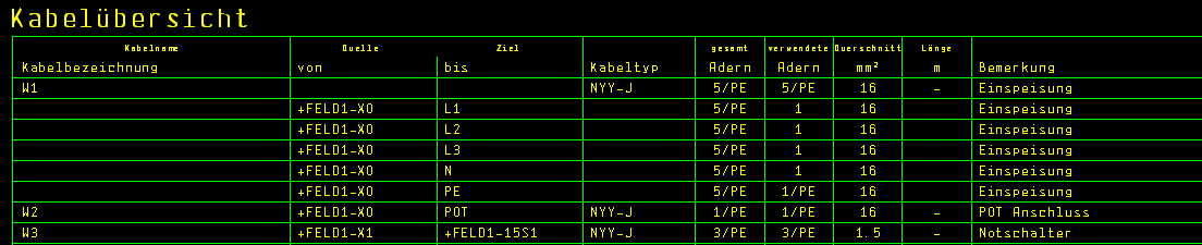

Was muss ich an meinem Formular ändern, dass eine reine Kabelzugliste entsteht, sprich ein Kabel pro Zeile?

Grundsätzlich müssen Quelle und Ziel eines Kabels gleich sein, sonst sieht das so zerrupft aus.
Bei dir sind die Ziele verschieden.

@Tom
Soweit richtig...
@Frank
In den Koordinaten der Kabelübersicht kann man das umstellen...

alles klar. Danke, hätte ich alleine nie gefunden!

Bitte... stand mal in einer der Eplan-News...

Hallo zusammen.
Hab das gleiche Problem wie Frank.
Ich hab die Anzahl und Abstand auf 34 / 60 geändert sieht wunderbar aus.
Nur beim nächsten mal generieren funktioniert es wieder nicht.
