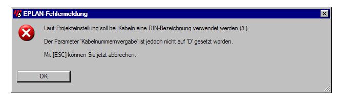

Hallo allerseits!
Jedesmal wenn ich neues Projekt anlege kommt diese fehlermeldung (anhang) ich weiss zwar wo ich dass richtig umstellen kann aber ich muss es jedesmal neu machen, gibts da net irgendwas was fix ist?
genauso bei den Symboldateien die muss ich jedesmal manuell einstellen, gibts da nicht irgendwas zu fixeinstellung?
danke mfg
noob

Was nimmst Du denn für eine Projektparameterdatei zum anlegen? Diese müßtest Du mal mit dem geänderten Wert überschreiben... dann kommt auch die Meldung nicht mehr...

  Ahh achso ich hab die Standard WUP drinnen....

am besten ein Projekt "herrichten" und als Kopiervorlage nehmen, d.h. kein neuesprojekt erstellen sondern die Vorlage kopieren.

ja ich hab eh eine vorlage aber anscheinend ist die auch mit der standard wup gemacht worden...

So wie Manfred es schreibt ist es richtig und habe ich auch so gemacht (für spezielle Kunden gibt es eben speziell angepaßte PPDs)! Dann hast Du Deine eigene Vorlage wo alle Parameter schon angepaßt und nach Deinen Wünschen vorbereitet ist...
