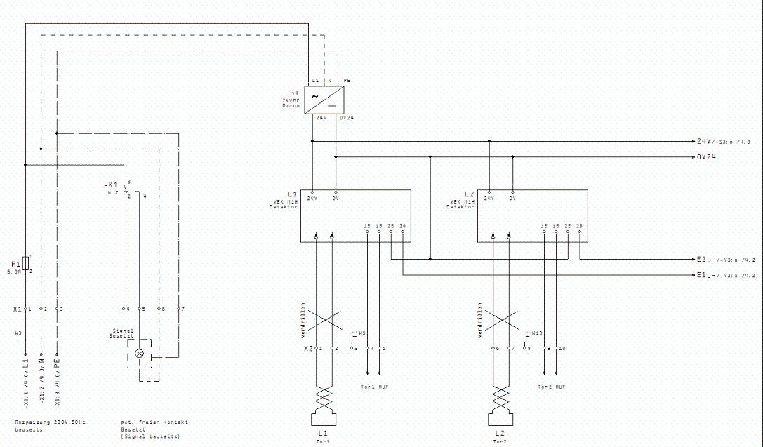

hallo!
hab da einen kleinen planausschnitt von mir angehängt und wäre sehr erfreut darüber wenn mir jemand ein feedback gibt, da es alle meine kollegen egal ist wie ich pläne zeichne bzw. sie noch weniger ahnung wie ich haben
Is nur eine seite von so einem kleinen rittal verteiler:
mfg noob

Um Himmelswillen: Wird der Schrank nicht geerdet?

Der Neutralleiter wird doch i.d.R. nicht mehr gestrichelt dargestellt!?
Doch wird er wohl, hab in den Plänen, die ich gezeichnet habe, nachgeschaut: die sind gestrichelt ergo: es muß!! richtig sein

gut erkannt ralf..
es handelt sich tatsächlich um den einen schrank vom vorigen posting...
Komischerweise hab ich fachbücher über eplan bzw. stromlaupläne im allgemeinen wo die schaltschrankerdung ebenfalls nicht dargestellt wird..
deshalb bin ich noch immer komplett verwirrt
Man kann den PE/N Leiter gestrichelt darstellen, muss man aber nicht mehr macht man es nicht muss man sie so darstellen, wie angehängt

kannst du die Darstellung etwas vergrößern? Was sollen das für Zeichen sein?
