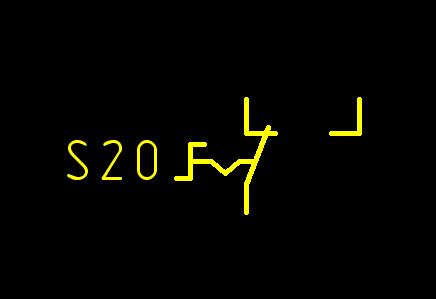

Hallo Gemeinde,
leider finde ich in der Symboltabelle kein entsprechendes Symbol für einen klassischen Umschalter - drehbetätigt.
Auch ein Zusammenbau aus mehreren anderen Symbolen ist mir bis jetzt nicht gelungen.
Kann mir geholfen werden?
Vielen Dank!

Hallo, anbei mal meine Lösung:
Links  ein SOR     Schalter öffnet durch Drehen
Rechts ein W       Wechslerhaken

Hallo TLotze,
Schau doch mal im ESS-SYM-Projekt DIC-WUPD auf Seite 80 nach.
Ralf

Hallo ralfm,
vielen Dank für die Info. Das war genau das Richtige.
