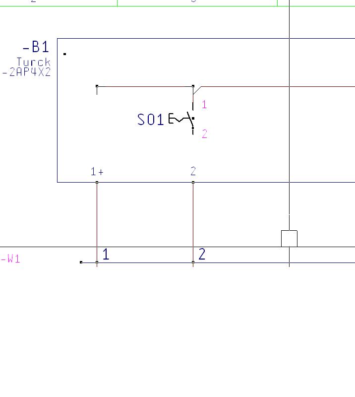

Gibt es eine Möglichkeit die Gräteanschlüsse (einseitig) wie im Bild Anschluss 1-, in Geräteanschlüsse oben/unten umzuwandeln ohne die bereits dargestellten zu entfernen, wie es z.B. bei Symbolen funktioniert?
Danke für Eure Tips!

EXF würde mir einfallen... einseitiger Geräteanschluß (nach oben) hat die Symbolnummer -290, ein ein Geräteanschluß bspw. oben/unten die -329... das tauschen und zurückschreiben... klappt. Die Frage ist nur bei wieviel Geräteanschlüssen soll das getauscht werden...

@Tom Symboltausch geht recht einfach. Symbol im Plan editieren -> … Symbolnummer -> und neues Symbol auswählen. BMK und Anschlüsse bleiben erhalten. Bei Geräteanschlüssen (einseitig-beidseitig) klappt dieser Tausch nicht so einfach.
@Bernd (der Flizzer)
EXF ist NTW, da nur ab und an im Projekt erforderlich (1300 Seiten stpl). Initiatoranschlusskästen sind z.T. durch Tasterkästen ersetzt worden.
BTWBy the way (So nebenbei bemerkt) as built macht weniger Spaß als flizzen.

Wenn nur einzelne Seiten betroffen sind dann würde ich nur die jeweilige Seite ins EXF schreiben lassen dort die Symbolnummern tauschen und wieder zurück...
Oder mit einem Makro arbeiten...
