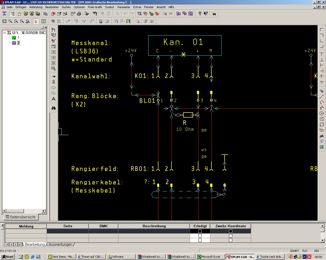

ein sehr interessantes Forum.
Aufgrund eines Jobwechsels muss ich mich nun auch mit EPLAN auseinandersetzen, vorher war es RUPLAN.
Nun die erste Frage.
An den Anbindungen habe ich überall Pfeil mit dran. Allerdings werden diese nicht mit ausgedruckt.
Wie kann ich diese Funktion abschalten?
Ich habe bis jetzt nichts gefunden.
Vielen Dank!

Hallo und willkommen hier
wenn Du uns noch Deine Eplan-Version sagst kann man gezielt angeben wo Du das abschalten kannst.
In der 570 ist es unter Optionen - Externe Ziele bzw. Kabelanzeige zu finden... damit sollte auch diese zusätzliche Anzeige weg sein...

Das ging ja schnell.
Es handelt sich um die Version 5.60.3
Eine Umstellung auf 5.70 ist geplant.
Probleme werden dann wohl noch folgen!

Vergessen...
...und unter Optionen - Multifunktionsmenü - Anschlußrichtungen sind auch noch solche Anzeigen zu- bzw. abschaltbar

VIELEN DANK.
Das war genau der richtige Hinweis.
