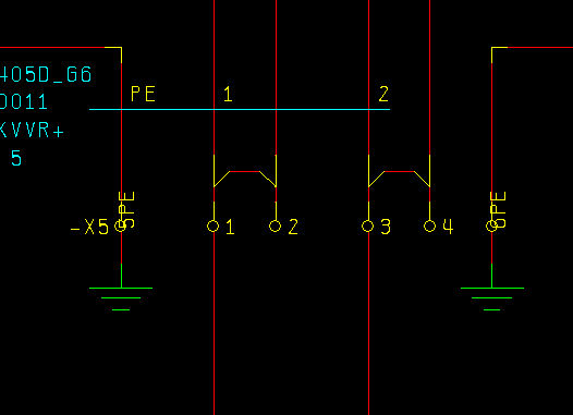

Hallo Leute,
vielleicht wurde die Frage hier schon mal gestellt, aber ich konnte bisher nichts finden:
Wenn ich mein Projekt, welches mit Version 5.40  erstellt wurde, mit Version 5.70 öffne, sind die Nummern von einigen PE-Klemmen und viele BMK´s von Gerätekästen um 90° gedreht.! Siehe Bilder.
(Und vor allem: Wenn ich auf 5.40 zurück gehe, bleiben diese gedreht!)
Kennt jemand eine Möglichkeit diese automatisch wieder zurück zu drehen?

Sachen gibt es...    ich kenne das Problem gar nicht. Ist das bei allen Projekten so oder nur bei diesem einem?

ich hab schon einige projekte von 5.4 nach 5.7 "konvertiert", aber sowas ist mir noch nie passiert.
ich hatte meistens probleme beim montageplattenaufbau und musste diesen in 5.7 neu zeichnen.

Wir haben hier zwei Projekte in Bearbeitung und das Problem tritt bei beiden auf! Weitere Projekte - die nur mit 5.40 bearbeitet wurden - habe ich jetzt nicht hier. Ich glaube dieses Problem schon einmal gehabt zu haben, weiss allerdings nicht mehr wie ich es gelöst habe...

Ich lehne mich mal aus dem Fenster, da ich die 5.70 nicht gut kenne.
Dein Bild 5 sieht aber aus, als wenn Du bei Symbolart 150-153 bei den Einstellungen den Haken auf senkrechte Darstellung hättest! Und bei den Klemmen gibt es doch auch so einen Haken, PE-Klemmen senkrecht darzustellen. Ist vielleicht ein Ansatz.

Das Problem mit dem Gerätekasten habe ich gelöst!
Die BMK-Position war ursprünglich auf "3=Unten links",  "0=Außen" und "0=Waagerecht" gestanden. Dann wurde das BMK verschoben! (Fragt mich bitte nicht warum!) Wenn ich diese Verschiebung wieder rückgängig mache, sieht´s in der 5.70 gut aus!
Bleibt nur noch die PE Klemme.
