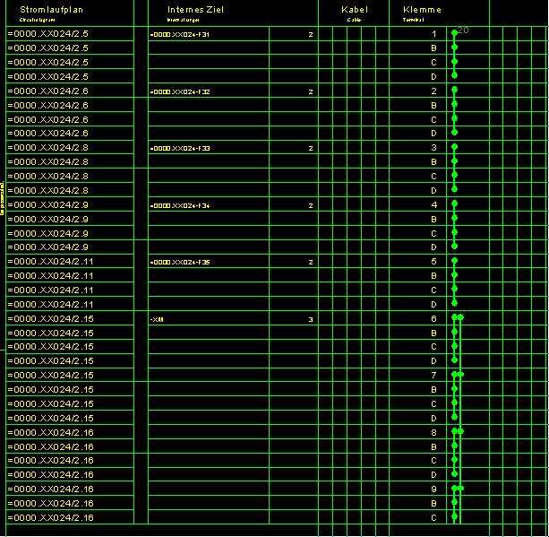

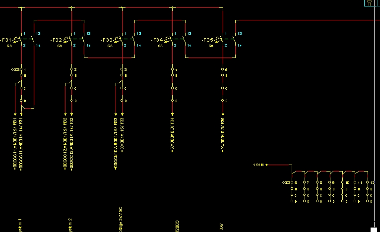

Hallo Stromer und Zeichner!
Ich verwende seit einiger Zeit E-PLAN und habe in meinen Klemmenplänen mit Potenzialverteilern falsche Brücken dargestellt bekommen (Generierung).
Was habe ich verwendet:
Ich verwende ZDU 2,5/4AN Klemmen.
Laut EPLAN Hotline   nehme ich in der Klemmenkonfig. folgende Parameter:
Symbolnr.  30
Symbolart: 106
Mehrstockklemme:   (Auswahl der Etage 1 bis 4)
Prüfkennung: mehrfach , da die Bezeichnung GND auf mehreren Klemmen verwendet wird.
Was passiert:
Beim Klemmenplan generieren zeichnet das Programm die Brücken nur zur gleichen Etage der Nachbarklemme.
Intern  ist die Klemme aber zwischen den Etagen gebrückt!
Wie bringe ich dem Programm bei, dass es nur eine Brücke zeichnet zwischen allen gleichen Klemmen zeichnet ?
Wie konfiguriert Ihr die Mehrfachklemmen?
Danke!

die ZDU2,5/4An ist ja keine Mehrstockklemme im Sinne von Mehrstockklemmen, sie ist einfach eine Klemme mit 4 Klemmstellen gleichen Potentials.

Hallo exciter,
Ich würde im Klemmenplanformular jeder Klemme 4 Ziele zuordnen (Ziel A+C extern und Ziel B+D intern)
Gruß Manfred

lege doch einfach ein Klemmenplanformular an, in dem alle 4 Anschlußstellen ausgegeben werden. Dann hast du das was du willst und jeder Elektriker weis an welche Anschlußstelle welcher Draht geht. Mußt dann halt mit der Tabelle arbeiten aber das geht recht einfach. Das mit Mehrstockklemmen kann man eigentlich hierfür nicht nehmen, da das ja nur eine Klemme ist. Selbst die Darstellung einer Mehrstockklemme im Klemmenplan ist falsch. Ist ja nur eine Klemme und keine 3 !!

"halbe Klemmen" gibt es in Eplan noch nicht. Bleibt also nur, wie Du selbst schon richtig erkannt hast, das mit den Potentialpfeilen.

Danke für Eure Tips.
Nach ein paar versuchen und mit ihrem Klemmenplan haben wir dass auch hinbekommen.
Allerdings müssen wir uns beim zeichnen noch mehr einen Kopf machen und Abbruchstellen
von den Klemmen mit 4 Anschlüssen weggehen lassen, wenn nicht gleich 4 Anschlüsse auf
einer Seite benötigt werden.
Mein Kollege will die Klemmen auf einer Seite nebeneinander mit Abbruchstellen darstellen.
Ich denke dass wird damit noch unübersichtlicher, man sollte die Übersicht aus dem Klemmenplan lesen.

hallo
die sinvollste darstellung ist meiner meinung folgende:
-klemme 1 wird 4x gezeichnet: art mehrfach vorhanden.fertig (meinetwegen bezeichnung 1.1 1.2 1.3 1.4)
- übrigens wird bei uns bei potentialklemmen als beschriftung nur die potentialnummer (11, 22, 34 , M , N usw. ) benutzt. das ist viel übersichtlicher. ich kann und will nicht den gesamten plan anpassen nur weil irgendeiner statt 4-fach nur 3-fachklemmen will.
die werkstatt weis das es sich im klemmenplan um ANSCHLUSSPUNKTE handelt.es ist somit egal ob es sich um 2-fach, 4-fach oder 16-fach klemmen handelt.
- Artikeldaten nur an der klemmleistendefinition eintragen.
-die "tausend" abbruchstellen und querverweise machen den plan total unübersichtlich.
gruss jens

...Ich verwende ZDU 2,5/4AN Klemmen...[/B][/QUOTE]
ich habe diese Klemmen für die 24V-Verteilung schon verwendet bevor EPLAN die Möglichkeit für Mehrstockklemmen integrierte.
Dieses Prinzip verwende ich auch in 5.70 noch, auch der Klemmenplan mit den Brücken funktioniert zufriedenstellend.

habe mir mal alle Lösung angeschaut und mir durch den Kopf gehen lassen. Die einzig richtige Darstellung ist jene, wo nur eine Klemme gezeichnet wird und alle 4 Anschlußstellen im Klemmenplanformular richtig ausgewertet werden. Dies hat meistens jedoch den Nachteil das man mit Abbruchstellen arbeiten muß. Jede andere Darstellung bei der 4 Klemmen im Klemmenplan raus kommen ist eigentlich falsch, da es ja nur eine Klemme ist und keine 4. Vieles ist auch von Kunden abhängig. Größtes Problem um dies richtig darzustellen liegt eigentlich an EPLAN, da es keien verteilte Darstellung von Klemmen zulässt wie zb. SIGRAPH oder ELCAD. Mir ist es eigentlich egal wie man es macht, hauptsache jeder "Fremde" weis was damit gemeint ist.

hier ein Fenstermakro wie ich 4-fach Klemmen darstelle.
Vielleicht hilft es dir.
