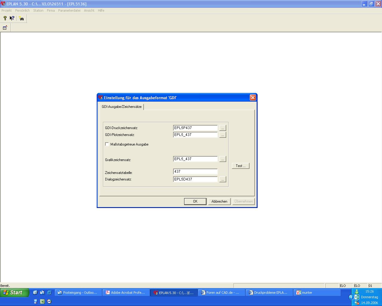

Ich habe ein kleines (evtl. grosses) problem beim Drucken.
Als Drucker habe ich den Acrobat pdf eingestellt.
Die Seitenausgabe ist aber immer ganz links und ganz oben.
Kann man hier irgendwo eine x/y Verschiebung der Ausgabe festlegen??
Bitte um Hilfe
ps.: auch bei der Ausgabe auf einen Laserdrucker verschiebt er die Zeichnung nach links und oben

ja man kann da etwas dran drehen. Unter Dienstprogramme - Parameter - Station - GDI-Ausgabeformat und hier die Registerkarte GDI-Ausgabe/Plotterdaten kann man die X/Y-Verschiebungen und ein bißchen mehr einstellen...
Ist alles ein wenig Druckerabhängig daher kann man keine Standardwerte vorgeben...

Vermutlich benutzt Du den Destiller von Acrobat als Drucker. Dieser druckt die Seiten wie eingestellt. Du musst die Seiteneigenschaften Deiner Seiten  von ISO A3 ohne Rand auf ISO A3 ändern. Dann klappts auch mit destiller und Rand. (In der Seitenbearbeitung Strg+E -- Blattgrösse)
Bernds Tip geht ntürlich auch.

Erstmal Danke für die schnelle Antwort
ABER
diese Einstellungen habe ich im Forum schon gefunden.
Bei mir schaud das ganze aber wie im Anhang aus.

Du solltest mal das SP1 der 530 draufspielen... dann gibt es die Parameter für Dich auch...

vermulich funktioniert Bernds Tip bei der 5.30 noch nicht. Ich in mir auch nicht sicher, dass mein Tip bei dieser Version funzt. Versuchs mal und gib ein fb.

Ja geht nicht... da gab es das Feld Blattgröße noch nicht...
