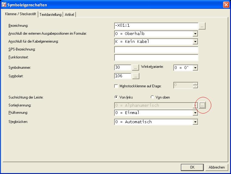

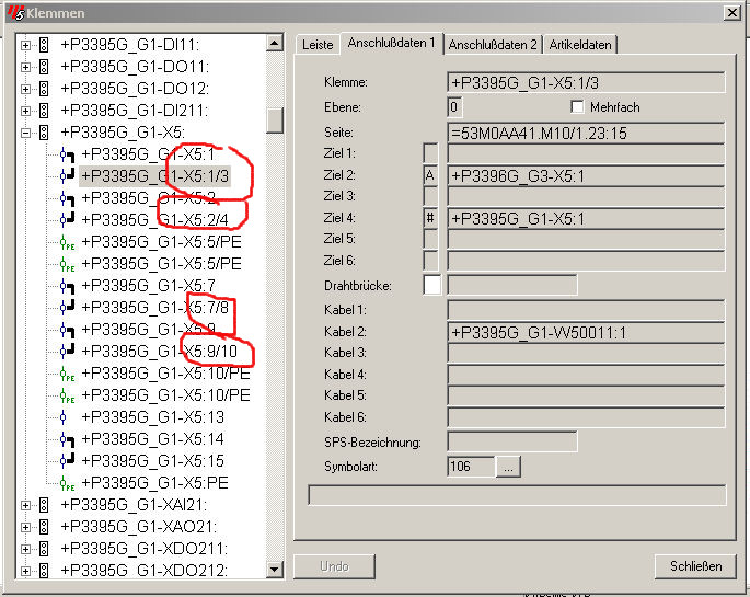

ich habe hier ein Projekt vom Kunden erhalten.
Bei der Ausgabe des Klemmenplanes musste ich feststellen,
dass die Klemmen wild durcheinander ausgegeben werden.
Im Schaltplan ist keine Klemmenpositionierung vorhanden.
Im Menü "Klemmenplan/Bearbeiten" habe ich dann festgestellt,
dass anscheinend doch eine Positionierung drin ist. (Siehe Bild)
Über "BMK Ändern" oder "Standardsortierung" kann ich diese
Positionierung zwar entfernen, aber nach einem Generierungslauf
ist alles wieder da!
Komprimieren, reorganisieren, EXF etc. hat alles nichts gebracht!
Das Projekt wurde mit 5.40 erstellt. Eine Bearbeitung mit 5.70
hat aber auch nichts geändert.
Hat jemand eine Idee wie ich dieses Problem lösen kann??

Hallo Hermann.
Was ist denn wenn du mit der 5.70 mal auf den Knopf (siehe Bild)
drückst.
Da kann man wunderbar die Klemmen sortieren.
Gruß Christoph

Hallo Christoph,
den Knopf gibt es auch in der 5.40.
Dahinter verbirgt sich ja die erwähnte
"Standardsortierung".
Hier kann ich die Positionierungen auch weg machen.
Nur - nach einem Generierungslauf sind sie wieder da!
Hermann

Hallo Hermann,
die Klemmen sind nicht wild durcheinander sondern wegen der
Brückenbildung so gewollt positioniert.
Wenn Du das nicht möchtest, im Stromlaufplan an der Klemme
nach dem : und vor dem /Strich den Wert löschen
Beispiel :  -X1:3/5 würde die Klemme 5 nach 3 einsortieren,
ohne das hiese :-X1:5 würde dann nach 4 einsortiert.

Problem gelöst!
Es hat sich wieder einmal bewiesen:
Wer lesen kann ist deutlich im Vorteil!
Die Sortierkennung bei den betroffenen Klemmen
war auf "Linksliegende Klemme" gestanden!
Mit "Alphanumerisch" geht es!
