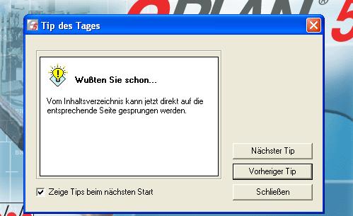

Ich glaube, dass ich das schon mal hinbekommen habe, aber ich habs wieder vergessen!
Wie navigiere ich aus der Stückliste ohne die komlizeirte Suchfunktion in den Stromlaufplan?
Danke für Euer Hilfe.

Das man aus der Stückliste navigieren könnte wäre mir doch neu...

Hallo Bernd,
kann sein, dass ich dieses feature (mit erweiterten codenummern)noch von elcad her im Kopf habe.
Aber auch die navigation aus dem Inhaltsverzeichnis ist mir nicht klar. Diese ist möglich (meld.jpg)! Aer wie???

Im Inhaltsverzeichnis nur auf den entsprechenden Seiteneintrag im Formular (Bsp.: =A1+O1/4) klicken... es sollte sich dabei auch der Mauszeiger verändern... wenn es nicht funktioniert dann das Inhaltsverzeichnis noch einmal neu erstellen. D.h. in alten Plänen funktioniert das erst einmal nicht ohne das das Inhaltsverzeichnis neu erstellt wurde...

Komand zurück!!! Asche auf mein Haupt und schäm
Mein Formular war nicht in Ordnung
Ich gebe das Inhaltsverzeichnis anlagenbezogen aus. Anlage, Ort, Seite in verswchiedenen Spalten (Ursprungsformular Essj004e.skj). Da klappt die Aktion einfach nicht. In keiner Spalte, weder in Anlage, noch Ort, noch Seite.  ------------------

Doch klappt auch mit diesem Formular... eben probiert... schau auf das Mauszeigerchen...

ok. Bernd,
ich glaube das eingestellte Formular war aus einer der ersten EPLAN Versionen. Es hat aber bis auf die Navigation noch immer funktioniert.
