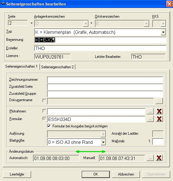

gibt es die Möglichkeit den Wert des Änderungsdatum Automatisch in den des Manuell zu übertragen (in den Seiteneigenschaften)

Automatisch erst einmal nein... man könnte die Einträge im EXF-File sicher drehen bzw. übertragen. Wäre eine Möglichkeit aber sicher nicht für alle Möglichkeiten brauchbar...
Im Moment fällt mir dazu nichts richtiges ein...

Sch...ade
ich hatte die Hoffnung, da bei der Erstellung von der Grafikausgabe wird das manuelle Datum auch gefüllt
Warten auf P8 ?

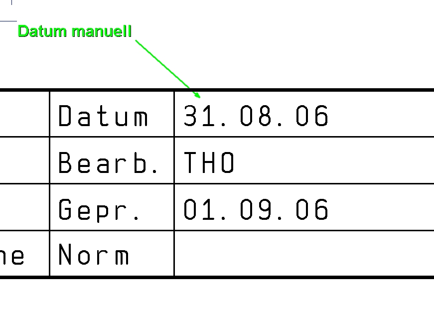

Zwecks der Grafikausgabe meinst Du sicher Auswertungen erzeugen...?
ich meine nach dem Generieren
Ausgabe - Grafik - zB Klemmenplan
dabei wird dann in den Seiteneigenschaften das Änderungsdatum manuell beschrieben.
In meinen Stromlaufplänen ist das Datum manuell leer.
Dies hätte ich gerne mit einem Datum versehen.

Als Übergangslösung könntest Du alle Stromlaufpläne in der Seitenübersicht markieren Seiteneigenschaften bearbeiten mit STRG+E aufrufen und das manuelle Datum festlegen. Nach dem OK würde es für alle Stromlaufplanseiten übernommen werden.
Ist nicht automatisch aber immerhin...

Hi Bernd,
das ist mir automatisch genug
das ist es  das hab ich gesucht
